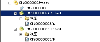

TC里面怎么只显示最新版本的ItemRevision,其他版本的隐藏
8 |6 ?; d1 i) |. a* ?3 r; t0 k& S
在TC Home底下,隐藏A版本,只显示B版本

在编辑--选项找到item
9 j! r9 v" m1 G! X在这个页面上点击 显示 display
' r* i  G& J1 P. V下面可以选择显示所有的版本或者是显示可选择的, P; j0 ]& ~( Z+ {
你也可以配置可以显示的选项
& w4 W- U& M2 f" j% p
2 D. R- a) k+ i& s0 g  _4 n* m# d4 U. Q9 a# T  i4 F
需要dba的权限
发表于 2014-3-27 09:37:27 | 显示全部楼层
能不能 不要我那么详细的说呢?2 T0 K& b* R2 B0 b2 L6 u( q
( O" N6 [+ l4 n- X
你这所谓的A 版本和B 版本有什么意义呢, A 版本没有release 就有B版本,你是玩的吧?
$ p5 Y* F& s9 @
* B+ ~2 p- {0 s, D/ _2 f上面已经说了怎么设置了. ^. o, _4 \( d
* G* }4 M( k- N! z点击那个添加按钮, 你可以去配置
7 Z; h% t4 ^; @- g4 M6 a; A' H
. w* |: n' l% n) H比如 只显示工作的版本,前面选择 working! f5 g( u9 [, G! r0 w+ w" O/ |
当然按照你那个,应该只显示B 版本吧,那么在conditions下面加上 latest working  就是只要最新的工作版本/ _9 J4 S5 g! l" Q6 e0 F0 |
- p2 g5 l1 b' B' a如果要显示发布了的
8 ^" u+ }2 @* [; Y
6 E# T+ i7 N% r$ _7 x! `; H* `/ |也可以添加 configured by, 条件选择latest released, 你可以选择limit 就是显示最新的几个 2 s1 ?; w7 }$ E7 ~; z! S1 W: k6 b
* k' A" b7 i' }/ {
6 E% ~9 l" E% E- _这个 还有问题,我就没办法了!!
; Y+ k* a/ k' _4 O. i% V6 X2 A$ R
8 Y$ _# W! U. q+ C- F' g5 c
/ }, A! v2 F# Y7 T3 N% o呵呵!

 楼主| 发表于 2014-8-9 10:48:39 | 显示全部楼层
superOcean 发表于 2014-8-5 21:46
; ]- j5 }0 E2 c. h显示“更多”
# }2 V3 L) E! E( W2 U9 n您好,显示“更多”可以显示升版前的版本,我的需求是把升版前的所有数据“冻结”通过搜索搜不出来,也不显示
