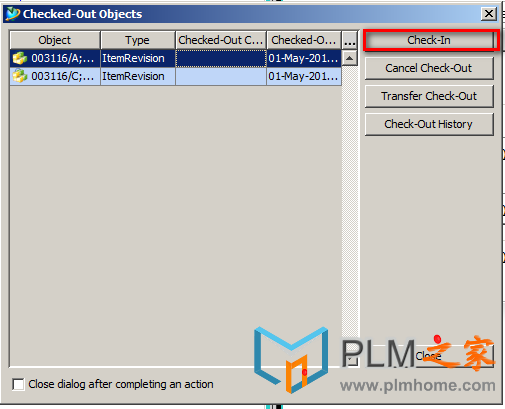

checkout有两个参数 TC_show_checkout_icon 和 TC_show_checkout_objects_on_exit ,如图1所示;* Z; ?- u4 v: p: u3 K1 ~
9 f/ t4 D$ V# y& e" J* f' b% y

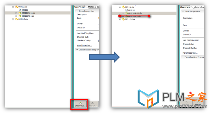

1. TC_show_checkout_icon :默认为TRUE,就是在签出时显示checkout图标;当值设成FALSE时,并且删除.../Users/Teamcenter/RAC文件夹,重起TC后,执行签出,这个图标就不会显示出来,以此来提高文件展开性能,如图2所示;但同时你也不知道哪些对象时被checkout的,所以慎用;
6 d6 M9 M% A2 q' j, \+ L
: J, P. c( O# s% b1 E" z5 V! A2. TC_show_checkout_objects_on_exit :默认为FALSE,当有需要把它设为TRUE的时候(不用重起TC),在界面上你已经有被签出的对象的时候,你执行退出界面,就会给予你一个提示,弹出一个操作对话框,比如可以对一些签出的对象进行签入,而后才exit退出TC客户端,如图3所示。( c, z/ b9 r4 n5 [2 ]

TC_show_checkout_objects_on_exit 测试,没有效果,退出的时候不提示呢

TC_show_checkout_icon 这个选项是不对的,应该是TC_show_checkedout_icon

有效果,我测试了,TC10.1
