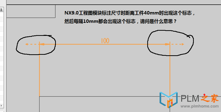

请问在9.0工程图里标注尺寸是会出现一个标志,距离工件40mm时出现,然后每隔10mm出现一次,详见图片。我估计是标注时距离工件的距离,但是好像国标没有那么远吧?40mm那个距离能修改吗求解?
发表于 2014-5-28 17:21:50 | 显示全部楼层
这个估计是你显卡问题吧% e( `  m9 L) o5 l' S% C8 E6 Q4 ]' y
" [3 K  L% H; a$ e* ^
那个符号应该是瞬间提示  比如对齐类似的功能  尺寸放置完毕后 应该会自动消失! w( d7 n& s2 e. x9 `( |
' B% |/ j" Z  B; D8 J6 {你用下 part cleanup 移除高亮 - h" p7 A4 M7 W, o9 U
5 l6 z6 X8 E  [0 R6 y或者用 PLM之家NX插件 里面的移除高亮试试!

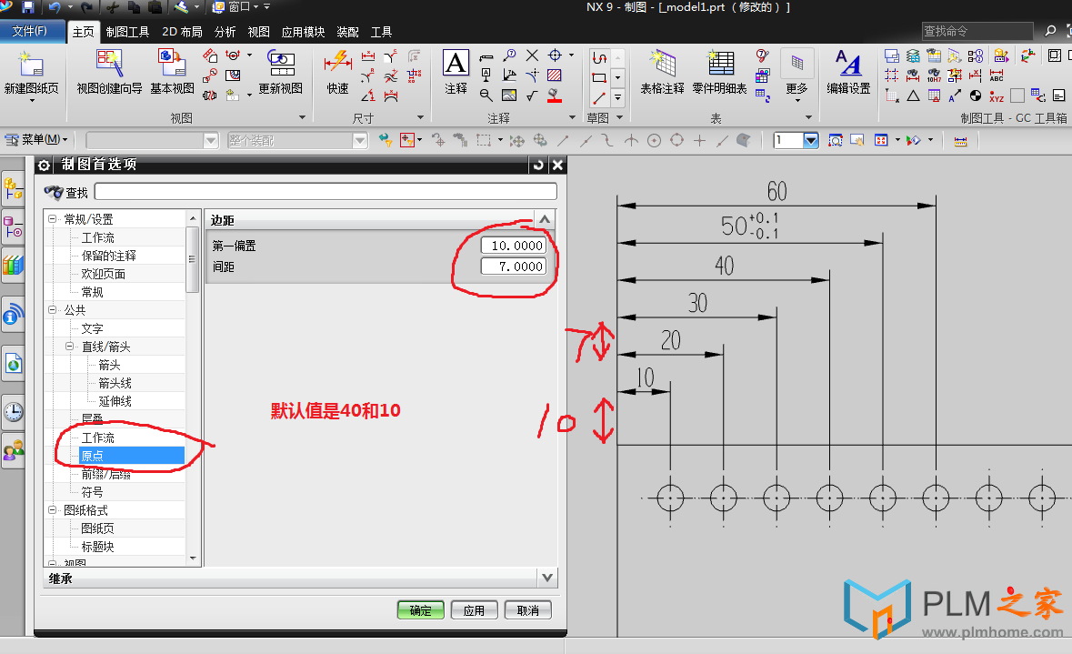

 楼主| 发表于 2014-5-28 21:13:07 | 显示全部楼层
本帖最后由 优质型男REN 于 2014-5-28 21:34 编辑 / _7 L, `% H/ U- a% C  N
admin 发表于 2014-5-28 17:21
; y; i4 {$ p8 I这个估计是你显卡问题吧
- X6 M. ^! A" R) i7 e& b) o3 E
0 k% h) D8 @) H. b% |- s那个符号应该是瞬间提示  比如对齐类似的功能  尺寸放置完毕后 应该会自动消失
' h. t$ {( ]) L  Q4 S; H3 W
是对齐功能的提示,新增功能,我找到了设置的地方了。国标好像是要求间距要7-10mm吧,我也不太确定。系统默认是40和10
2 _. Y! k8 S  v. X$ k0 |9 l4 f( r) o! U5 w4 G0 a4 {  P1 p3 [
