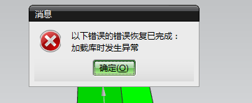

发表于 2014-6-6 11:25:14 | 显示全部楼层 |阅读模式
刚刚按照视频里的方式修改了Java的路径,可是还是出现错误,不可用,该如何解决呢

 楼主| 发表于 2014-6-6 11:26:00 | 显示全部楼层
是不是因为我的Java库路径太长有关,D:\Program Files\Java\jdk1.5.0_06\jre\bin\server,该怎么修改呢

 楼主| 发表于 2014-6-6 11:50:03 | 显示全部楼层
刚刚我还试了一下短路径的写法" n; A; |7 A. S+ c& z; w; u- @" k
D:\Progra~1\Java\jdk1.5.0_06\jre\bin\server
, x% ]  K) C/ X: @9 A8 P"D:\Progra~1\Java\jdk1.5.0_06\jre\bin\server"  M8 [1 T: S# R( d! }
D:\Program~1\Java\jdk1.5.0_06\jre\bin\server
: N- W  M- q0 U- ]4 b& S"D:\Program~1\Java\jdk1.5.0_06\jre\bin\server"& D5 c" r2 w; w5 \( M3 A% m
都不成功啊& ?5 a( r8 A( o
发表于 2014-6-6 13:03:41 | 显示全部楼层
泰山小猪 发表于 2014-6-6 03:508 ?& H& ~+ ^) u
刚刚我还试了一下短路径的写法. R6 M+ M% ]1 K3 @1 F2 y: |
D:\Progra~1\Java\jdk1.5.0_06\jre\bin\server' q, \5 y7 V2 {
"D:\Progra~1\Java\jdk1.5.0_ ...
( O* ~/ S5 U5 @% R- p( gjava 版本太低了 吧
' P4 c& u  s+ F5 I0 m( V/ G3 g* K  [7 F* R! v
NX9 要 java1.7 以上

 楼主| 发表于 2014-6-6 17:31:13 | 显示全部楼层
admin 发表于 2014-6-6 13:05
5 K5 S! g& X" S+ j1 H看 wave视频 那一章  里面有的
4 h+ r  s' x; t0 {( d6 l0 T+ y6 U5 K4 Z
那一节我已经看了,我的nx是8.5的,也需要java1.7以上么
发表于 2014-6-12 16:36:36 | 显示全部楼层
抹杀遗妾 发表于 2014-6-12 08:05& q1 t" A: Y# y, G& V% Y
我的也是8.5,以此提示如上,点击结果出现最后一个警告消息,同样求解、、、
* P2 E$ _+ C' _+ p4 `& h ...
  ^/ f" N* ^- c) f: m7 g
你启动不了 java虚拟机啊  内存不错0 ^) h$ F8 N( c# q
& k9 E: C5 \! x! Z  Z9 w
是不是 XP 电脑啊  这么差
92
443
443
 楼主| 发表于 2014-9-18 15:00:40 | 显示全部楼层
我的是win7,是java版本低的问题,换个高版本就解决了
