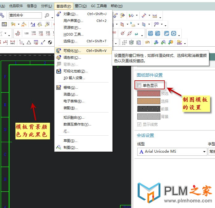

发表于 2014-7-31 14:44:20 | 显示全部楼层
3 j/ o" }! r/ i4 t  K7 g
这东西在 模版里面设置! L) u, `  h' r" J, O
是你的制图模版 - F3 T. @2 s4 R3 H  f: w' g
5 c+ |8 v( X2 _; u
你选择的那个模版对应的文件 去设置  1 J+ Q2 |* ~, _8 ~
2 |# v6 R# F+ v* a( A6 {; w
看视频 有的
