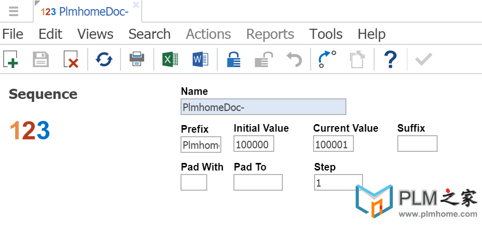

  C( ~6 M* L  N: s2 `如果需要系统自定义的方式,通过前缀,后缀,流水号创建item,需要设置 类型 为 sequence 2 U, u  A7 u9 {' A; a8 }: F6 q
这里简单举例子,说明一下,自己创建的plmhomeDocument文档添加了名称Name属性,指定sequence,设置如下。
- z) O0 E4 Y- q+ p+ t5 |: l- b/ y" H2 T( u2 A$ y: }
# E" B5 f: {; M- `9 r, M% q( y s1.PNG 4 ?1 B1 ^! \. \
将name属性添加到View上,创建的时候效果如下:
. e* A6 K/ |8 i7 l2 K) }' {4 h5 z* ]
6 W" m3 i7 b2 ?1 m* Z" V) G2 h0 x
s4.PNG ' Y4 a- v7 N4 j9 I# d
4 n9 l) ]/ @0 A& H2 M* ] ss.PNG
