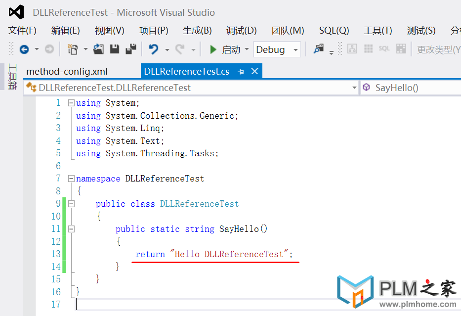

1、在VS中新建类库项目,并设定静态方法SayHello。
4 H! t2 k& y% s. d: h7 @+ R6 y$ |" @3 P1 S$ E6 M9 x/ @
4 Q5 V" P& y% A) _. l
01.png 5 _: \" _" [- `0 u5 ?& n+ _& J- ~
