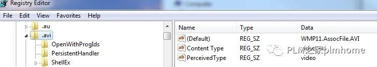

在进行BMIDE相关配置修改前,我们需要确定
MIME/TYPE,MIME/TYPE:application/WMP11.AssocFile.AVI 在windows的环境下查看注册表:
HKEY_CLASSES_ROOT找到.AVI类型文件
: V4 }5 ^! Z) H; ^
登录/注册后可看大图

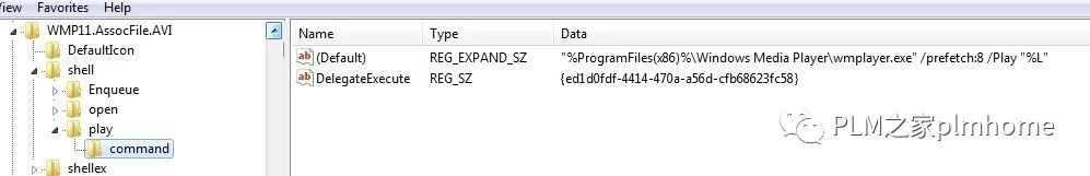

在HKEY_LOCAL_MACHINE\SOFTWARE\Classes\下找到播放器注册表的路径
* o; a- v* X6 p4 d2 y& [2 [
登录/注册后可看大图
" {# z9 q7 `, x3 ]

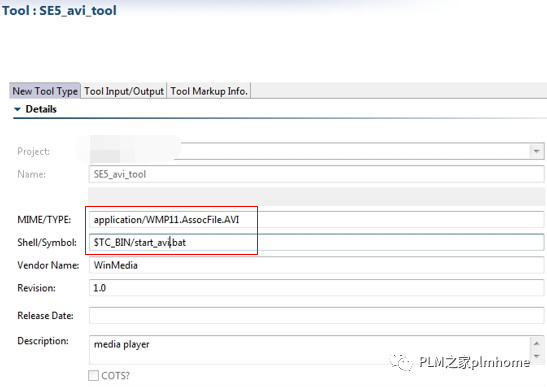

(1) 新建tooltype,指定相关AVI内容如下:
4 H+ K1 B. X! H9 h& [8 Y" `1 y
登录/注册后可看大图

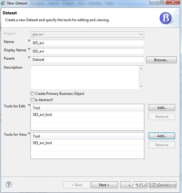

(3)创建数据集对象7 x+ `  D! S& R
在业务对象下,找到Dataset ,新建业务对象 SE5_avi

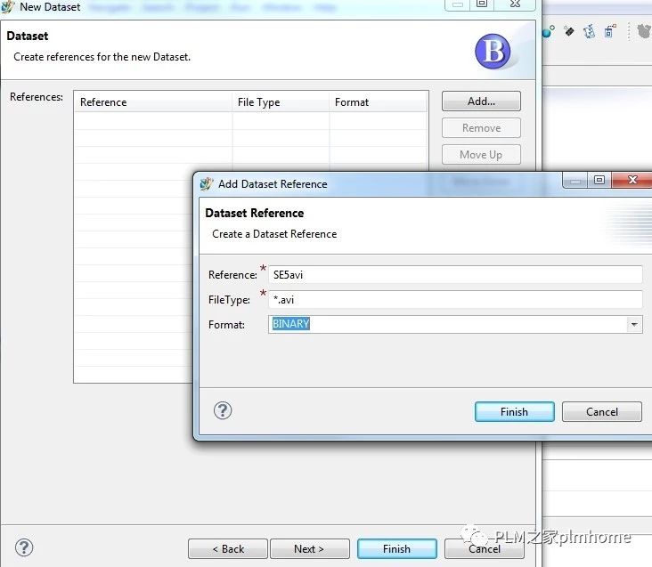

​(5)点击下一步添加,数据集应用对象类型和格式5 s) ]& |" f. M* x% W8 @
1 U1 s( q# @; f/ Y0 l4 U- ^0 X& S* y
登录/注册后可看大图

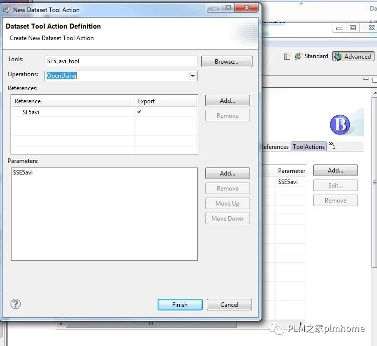

(6)设置数据集Action,选择SE5_avi_Tool工具
. Z$ `) [6 C7 G2 x7 r3 E- z
登录/注册后可看大图
" O+ _' Z7 `1 r4 m3 I- a
类似可以设置OpenUsing,Print, PrintUsing, Send等类型的Operations,结果如下:
& L* c4 P& n2 F4 F" S' B
登录/注册后可看大图
