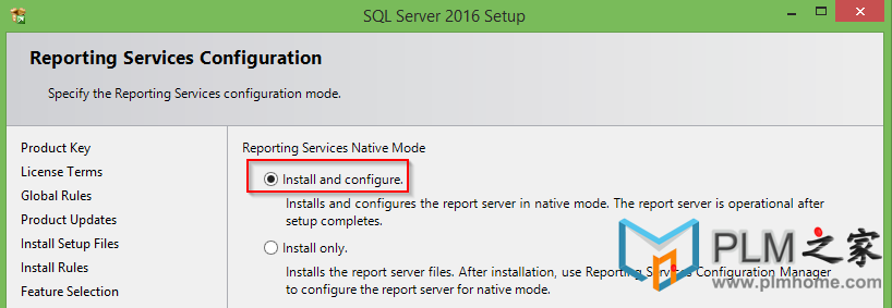

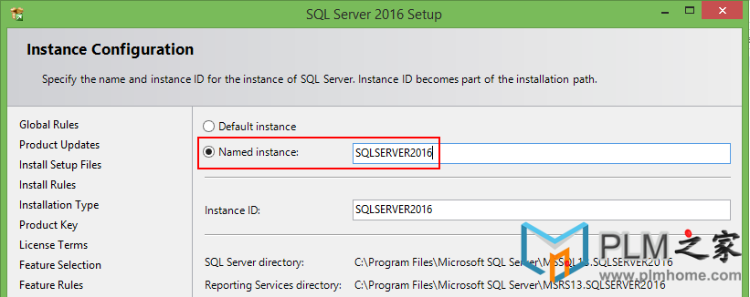

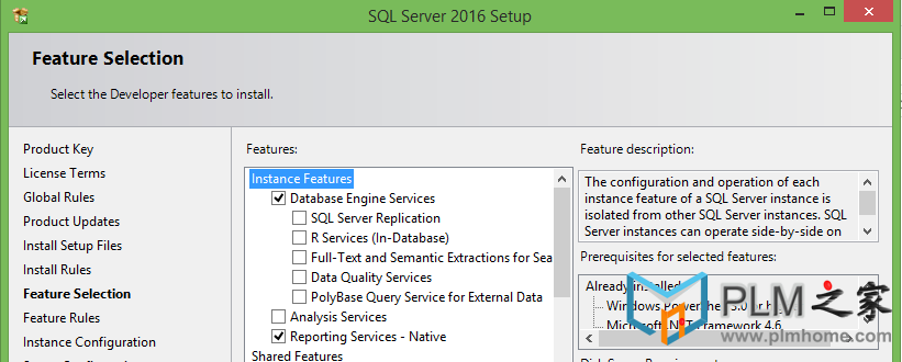

% {  z/ @" @3 j+ T6 Y( Y, S( j接下来是数据库安装 * y# {* t' v7 y% m5 k
, P5 \7 t7 @9 J% [, |" }- X! f
) E- J) U) c& s% M, K+ ]9 c
/ M5 p" x  m* |. v  ]" U8 ^+ _: l# q
' D" w2 \. m: \) F9 s$ l' r  u
) z6 |0 a! D, h5 K. [; Y3 q2 N7 G' J; H7 g: f! \1 _
* S' b0 i3 l* V2 U; I

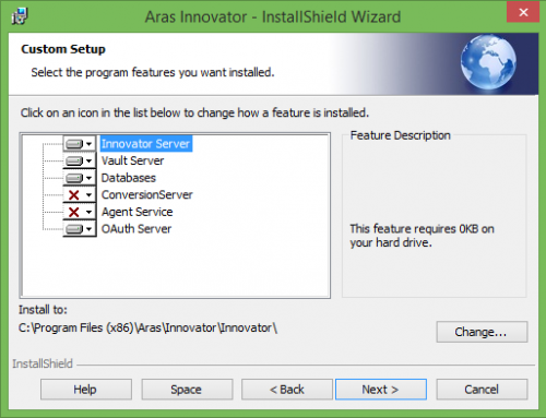

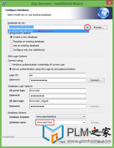

软件安装,注意数据库创建和密码
: ^/ r( q9 {) t0 _% F# a5 T: [0 \& T0 b% h2 Z. [' z" L$ z
- C' |* O/ [, N! i
, w: A  y9 z) k. k% h( u7 i
; M( B' S( g" L3 M0 D9 \ 15.png - U$ |+ U: n5 x2 {5 z# i  s
5 `- `" F0 L8 W! z, L. X) d( p" k) j

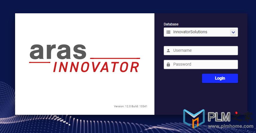

- _  N4 _" O) q. o结果如下:8 K* }3 q0 i' d- h: F: O! Z
/ f4 @; H' p: {- ]& t5 f" u& ~- ?
