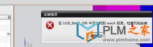

发表于 2014-10-5 16:44:30 | 显示全部楼层 |阅读模式
如图 PYWWYL)FZ68{D~@RMHB5M7D.jpg - c/ S3 j/ T6 J9 z
/ X: l& n5 ?. P& ~$ L) ?& P请问各位有没有遇到过类似的问题,求分享解决办法
2 S, z' z7 u2 Q9 W7 W) Q& d' `" m
发表于 2014-10-5 19:32:49 | 显示全部楼层
安装的有问题吧
6 V6 P2 F1 V1 ?! ^' o+ ]" S  U+ }在安装目录下
' w  u7 Z# \5 ^  c! L3 @) H# A% f找 和 ugii 平级的目录  看有没有 mech 这个目录/ U+ s2 n3 R8 t: R- [
少文件
