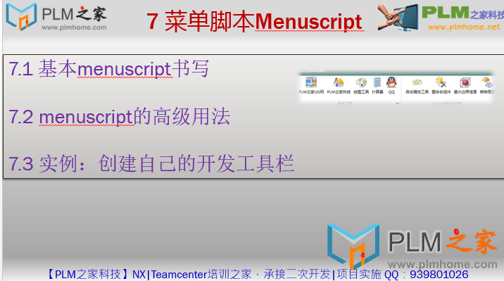

菜单脚本Menuscript
 菜单脚本Menuscript
+ i0 ?$ K7 G4 x% n: B/ f
$ \" A2 S$ x2 O5 v8 \7.1 基本menuscript书写* x4 ^9 \4 P: L( ~1 F. [
7.2 menuscript的高级用法
2 i- m7 E% @9 N( J1 t7.3 实例:创建自己的开发工具栏
0 e& X9 h* B- o- s7 P+ t, l2 p. f: @0 _7 ]# p% Q
