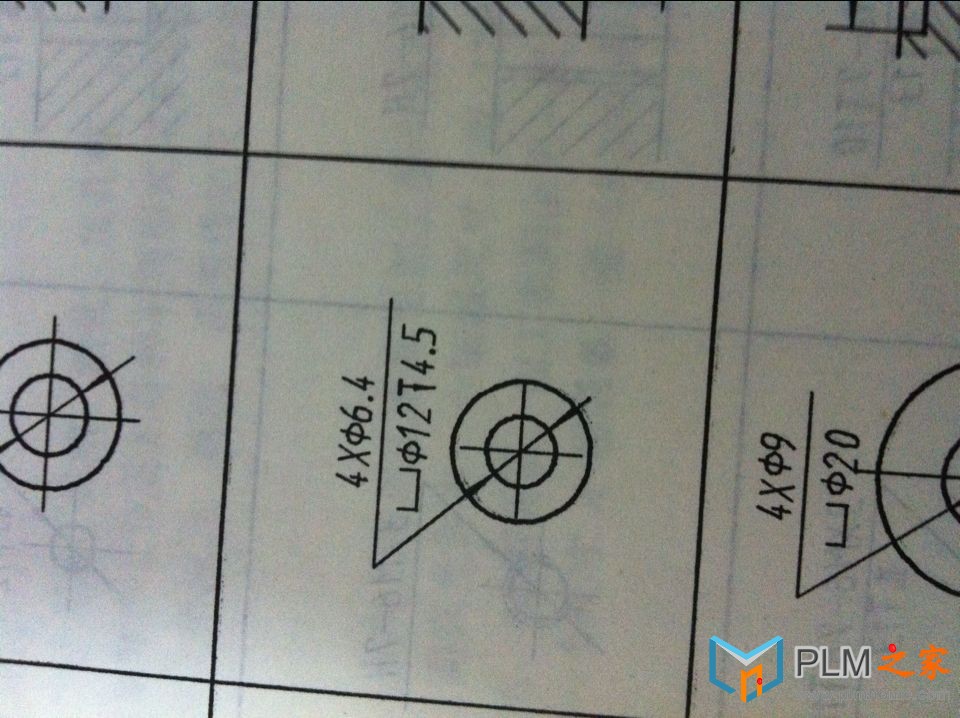

请大师指教,按附件中沉孔的标注如何设置呢。我在样式里怎么也没找到。而且所有的直径、半径不能增加指引线的水平线,这是如何设置呢。
) S  B! j" E' T+ T$ x: v7 ?0 A& o$ v' E7 A
& a8 U& P; g: Y& u* U4 d/ D, h另外对于6×Φ6,由于6×是后加上的,标注时文本大小不协调,而且与后面的尺寸中间有间距。
1 d! T- z# B: K% e0 T  l4 [! l+ j# A  b7 _! @. \0 g* @& q- y

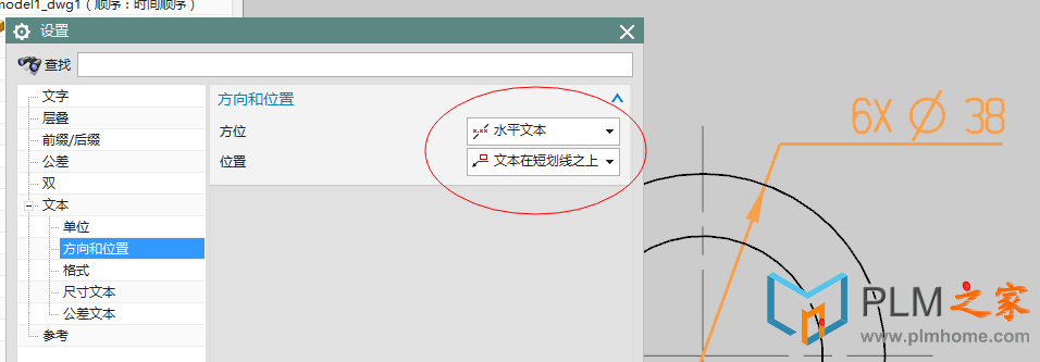

发表于 2014-11-16 08:57:41 | 显示全部楼层
海星星 发表于 2014-11-15 14:07
/ h: d& z% J2 `. ^: r主要是不能增加水平折线
# C8 ^$ z$ r( s可以增加 水平的7 N! |$ J. t9 y5 E" X4 A( t
; J  Z. }5 @2 b0 V3 C7 {你在点击右键编辑尺寸里面,找到关于 半径 直径标注的 可以进行修改. }$ z2 T& `+ `
增加水平折线
增加水平折线
9 \+ p4 n1 m  W# W: s% ~8 V$ C% q0 a- Q+ {: A/ l/ ]
# U* _9 r& b2 U" P' u7 o% n0 X
另外孔可以直接通过特征尺寸里面直接进行标注) c8 _5 G9 K6 p6 j2 z8 ~# }
