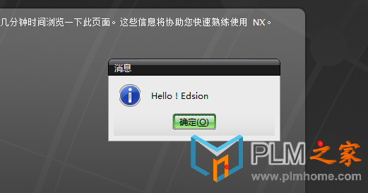

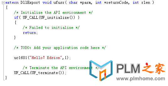

发表于 2014-11-19 21:44:11 | 显示全部楼层 |阅读模式
1.png 2.png ; `6 D# H1 w- v! j1 {0 }
发表于 2014-11-20 13:49:29 | 显示全部楼层
Good job!; y9 }& K9 ?+ t1 _" P
$ X  i' |' P2 s2 M入口函数 改成 创建 文件时候的
4 w/ \( b- E4 e  @# z4 Q, B: v
5 `- U; k5 T* s9 \) S5 b9 U, ~然后在 ug_env.dat 文件里面注册下+ N! [8 ?8 T- g" Y+ f
0 Z6 o8 R6 p; T' f( i8 V
新建个文件 看看效果!
