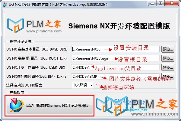

UG NX 二次开发环境配置工具包--mildcat原创
, p' e7 R# n; Y2 ~) |
% V! ~3 `3 D, u9 u" G& B* b
& ^' x- c( k5 B$ y- J& h6 ^  c无论对于初学者,或者是使用二次开发的代码来说,配置环境,势必有点繁荣,mildcat通过界面的简单操作,让你快速的将配置好的环境启动NX进行使用!
3 [+ w. g7 ?+ x1 O% y
( b; B2 H1 `* T
4 _2 b' f0 s. G/ e1 E
目前是第一版本,欢迎大家积极提出问题进行改进!4 _& q! D. W/ j& K  o7 i$ q
8 x5 ]) U4 \! [5 {: T. i; W
/ p6 i9 R  H  w$ ]2 J
  Y$ V# y, ]8 T2 e* |+ Z+ P
4 s  R( L4 d' c: Q6 D
# e+ o# H' C: \' k7 w! \1 N
8 |8 e8 z. K1 n0 q( A$ t6 I目前配置的环境包括:
9 [6 z4 U  k+ `+ }$ o) lUGII_BASE_DIR! E% I: g6 ^! h7 M
UGII_ROOT_DIR7 R+ N* U0 h1 o( A# r$ T
UGII_USER_DIR, P0 b! V& p" d4 u2 j1 @0 O
UGII_BMP_DIR
! e) g% R2 h0 `8 P  sUGII_LANG3 w" r( s/ m4 U2 ^
其他的选项可以陆续添加!
, M' a; H( O+ D& F4 e- G点击启动按钮,即可打开NX的开发环境!!
, ~% R! Y# N( ?( |; ]: M% U
/ Q' K. W; U# t( [此界面为java代码,需要java1.7以上的运行,且为64位系统!
