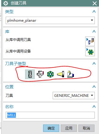

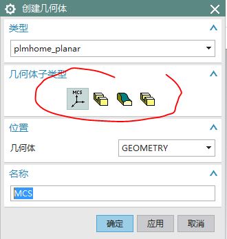

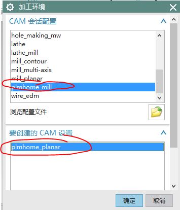

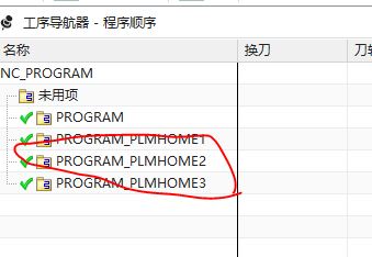

原创教程: 手动创建自己的加工环境和模版& H2 k2 d  X1 K- k
/ X1 p" O$ I# W" d8 d; _% W
0 b9 d' `9 Y; Z' ]# N
新建加工的时候会弹出加工设置的模版,其实最终也是NX系统调用了这个指定模版下面的prt文件,而prt文件里面可以设置加工的相关设置。; @8 f1 v' ]! f0 w
: I9 M5 k, l2 ^0 \$ Q
& m. i) p: o% a5 ?( e# p基于此,我们可以自定义自己的加工模版环境,实际做法很简单,不需要任何代码。9 P0 A6 O# Z% H1 g; c
6 M; M' _# `( w
5 w! `  O8 D) w( d! Z: m% c7 ?
此处我们直接在NX默认的环境下去操作,当然你也可以建立自己的文件夹去处理,指定环境变量即可!8 O! S* S3 _' P9 @2 `) @
% }" W- A6 W# e0 _2 n* q1 d: |
2 Q4 ^5 k. |5 ]1 t. P' t( j(3)基本OK了,可以新建文件看看了!
# f1 v3 y6 R8 v8 x; k3 I5 }( U; k. I# _
手动创建自己的加工环境和模版
手动创建自己的加工环境和模版

 楼主| 发表于 2014-12-18 16:23:20 | 显示全部楼层
可以看到一些简单的效果
) b, k2 z& k, e# A! o/ `) |6 s$ d* U1 @3 A+ h# W; l& |" @/ ?
, }" o0 l7 t( K
1 {+ r) ~: i# H4 b  @+ q: q) y$ }3 p( A6 ~( `
4 }' y8 x: d1 {- K1 ]* \
$ x  E$ H5 P1 C% N6 Y) B' f9 a! e# T* [# a. {. o+ V+ c
