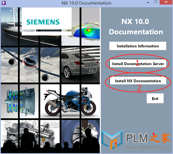

9 Y% M" `- n1 t. e" p(1) 安装  i; P% {7 @7 B' L
安装方法和安装NX软件类似,启动Launch.exe,这里首先要安装文档服务器 Documentation Server ,然后安装NX Documentation,安装需要一段时间,安装完成后即可。

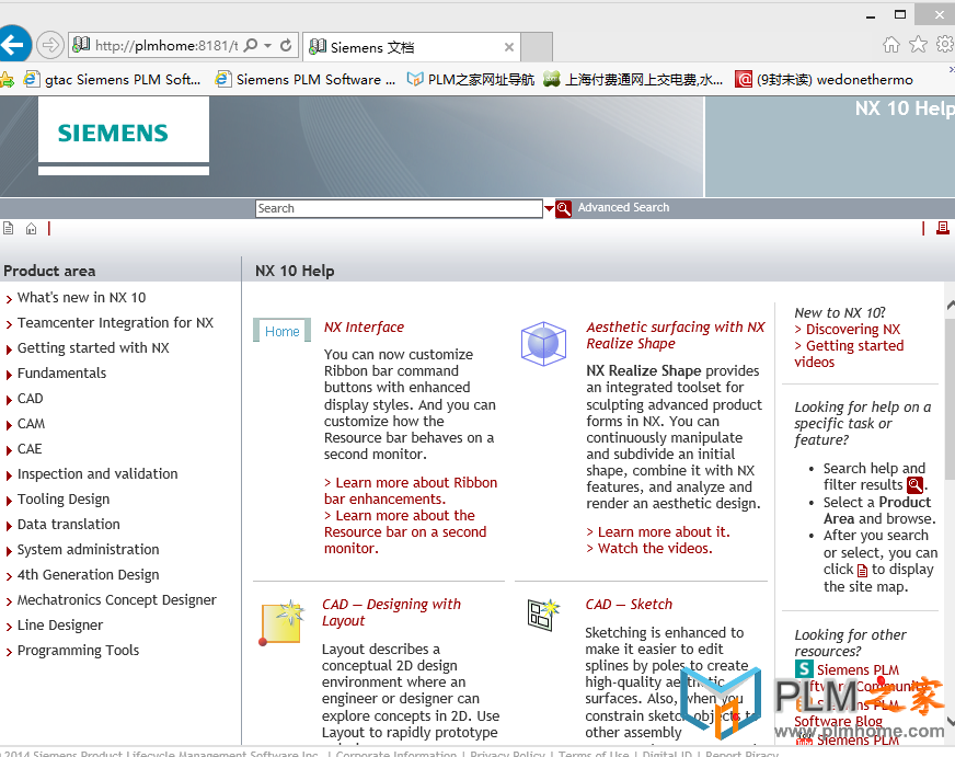

(2)使用帮助文档: f/ M, E2 M4 G7 x
如果是win7的用户,可以直接通过所有程序--》siemens NX10.0-->Documentation启动即可。如果是win8的用户(没有开始程序),通过以下链接进行启动:
7 ~' {1 R' G, e7 `http://localhost:8181/tdoc/nx/10/nx_help/#uid:index
& T% L$ J# h' L注意8181是我们安装server的时候jerry定义的一个端口。如果你做了更改,这里也要更改下。/ F2 K5 B. s- k1 T
