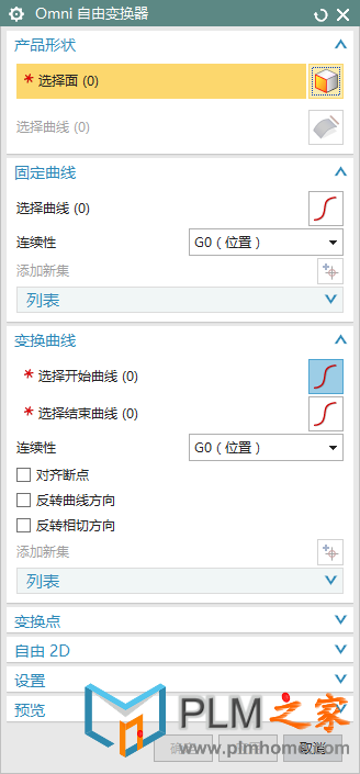

1 Omin自由变化器 OmniFree Transformer使用 OminCAD自由变化器 OmniFree Transformer 令使用变形点和曲线的约束对象。可以:
5 V  Z6 ]* y- S! Q1 @
•产生一个精确的收缩或扩展演变表面指定点和代表所要求的变形曲线。' A0 I4 N( N4 m6 D( p( {
•顶点变形的表面的整个表面或部分,而不改变临界表面参数和,同时保持原有的表面质量。
1 h" l# E& H- ?: X9 q; ^•获取曲率连续性高达G2。
- T& c. h8 y0 c4 L4 G+ p
Omin自由变化器
Omin自由变化器
! U  j2 [% K& M

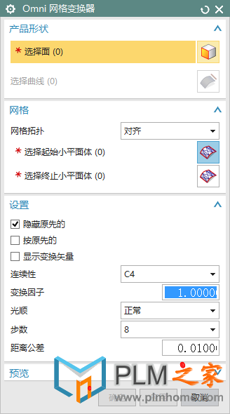

2 Omin网格变化器OmniMesh Transformer$ J1 @1 g* N+ x/ h4 j; t. b+ a
) G, S) n$ Y/ W/ e9 J+ n- w& n% Q
1 Z& h& t7 W0 M8 s. }$ N: G
使用Omin网格变化器,从CAE网格或STL文件NX方面的模型对象。可以:
6 z: j$ _7 t' [! S" I: Y7 |
9 L. Z+ u  b0 ^•生成通过指定一个表示所要求的变形的网格准确音素变形的表面。* U; s* F/ R1 v# T
•查看原始网格和变形网格之间的偏差。8 C! g2 s6 A0 C" [
•顶点变形的任何类型的表面上,如A类或B类,并且保持表面的原始拓扑和质量。
& P* o( {+ Z$ L: _
