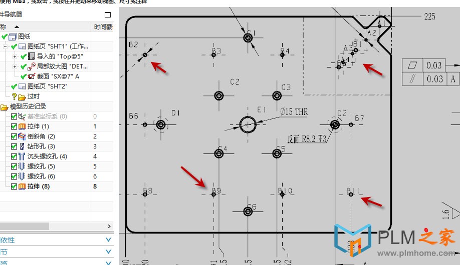

画了个简单零件,出好图,后面更改了些孔特征,在孔特征里加了% K: g3 q- a8 ?  j8 H) e. u# v
倒角,然后在更新工程图,发现所更改孔的中心及标注都变成了虚线$ p9 x" Z' Z; a
,只能一个一个双击标注重新另选下孔变成实线,各位有没有更快的( C: y& s" U/ |7 l' Z1 k
办法,可使所有虚线的中心线及标注一次变为实线,谢谢

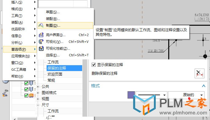

 楼主| 发表于 2015-1-7 13:48:43 | 显示全部楼层
原来是下面个参数就可以解决问题
