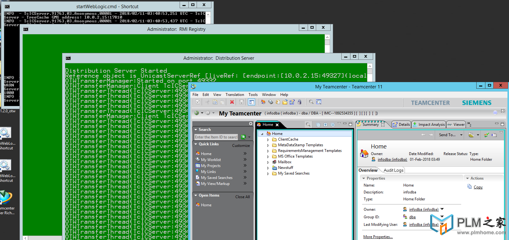

启动分布式服务命令start_rmi.bat 和start_server.bat报错解决方法5 j/ A) z4 d2 O
; \2 h  V! s8 e6 R可能报错, rmiregistry 不认可,或者 start_server直接报错,主要原因是java路径没有指定到路径上
. H4 k( i/ u8 b0 L# [7 O4 m9 p1 N- H- ?
确保 java_home 环境变量添加
7 z/ |, k! _! `0 f2 G  N, Q  \/ H4 i* @, N8 h& s# I
确保path 中添加了 %java_home%/bin;( V5 x8 e, j. V1 X
/ h& V9 X) O. o0 f3 w6 C! V
重新启动即可!!7 V1 i* J/ E/ j& n. c+ e  t
. ]6 p7 C9 `: s& d& H
" m$ O1 R5 b7 T; _" |  X9 M5 W  D
捕获.PNG 3 M: [) k6 I; {6 r6 R; ?+ M
