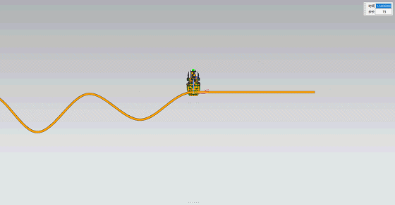

. ^5 r9 X1 p% Z' d0 N8 B+ X船舶入水静态视频& @/ |7 d2 W# B  q
) v8 M! o% ^8 ?- \+ H
登录/注册后可看大图
1 i! L4 j1 L% a; w. n! ^
船舶入水静态原理) \1 q+ \: t* R
4 G5 L1 ~+ O! a4 M
登录/注册后可看大图
4 w# ?9 K3 b; ~! @% ?船舶入水静态效果) K' ~) J" ^* g, s
2 {3 k) R8 H/ a( J
登录/注册后可看大图
0 A1 m0 F5 ~7 J* |& ?% r
/ N* i+ B( ^0 x, o6 [2 L9 O* g" y
; L" n! s; e% M* T% [4 H+ y3 N
船舶动水视频0 w# v) ]4 f3 Z9 g5 i1 }
  r; q8 L2 G+ x+ d0 l' {+ G
登录/注册后可看大图
% v0 O' A! D" g4 }7 T/ @
船舶动态原理  f: d8 {* ?! r
9 w+ e8 y8 C, O
登录/注册后可看大图
# I+ V5 V# v0 V6 u4 A3 G+ d
船舶动态效果(阻力参数没设置好)
3 H+ Z' o% W$ \% F' X" C1 Z0 T* p' g* y5 j9 s3 B0 l' R7 {- K/ b3 t- C
file:///C:/Users/Administrator/Desktop/movie%E6%83%8A%E5%A4%A9_20180212084634.giffile:///C:/Users/Administrator/Desktop/movie%E6%83%8A%E5%A4%A9_20180212084634.giffile:///C:/Users/Administrator/Desktop/movie%E6%83%8A%E5%A4%A9_20180212084634.giffile:///C:/Users/Administrator/Desktop/movie%E6%83%8A%E5%A4%A9_20180212084634.gif9 q% M" ?% f* I1 {
6 a% U4 \* T# B0 S

发表于 2018-2-19 15:19:33 | 显示全部楼层
楼主你好,请问那个若干个三角板的运动仿真装配如何实现啊?
275
275
 楼主| 发表于 2018-2-27 09:19:51 | 显示全部楼层
用nx12做的,4个三角面和5个点存成一个文件(下文称单元Start),) b+ i  j( e2 _0 J: m
定义一个运动仿真用于定义单元Start内4个三角面和5个点的运动规律,成为一个仿真文件(下文称仿真Start)
! z& p! t( V4 D8 A8 pnx12里面可以使用“子装配”功能,手动阵列仿真Start,7 r/ I! \0 |$ e& {3 |9 B
方法不限,可以1个仿真Start变100个,也可以1变10 ,1个10再变10个10,也可以1变20 ,1个20再变5个20
# ~& K9 A" a  P" M- q% W. n; O定义仿真Start与仿真Start的运动规律成为一个仿真文件(下文称仿真Final)
