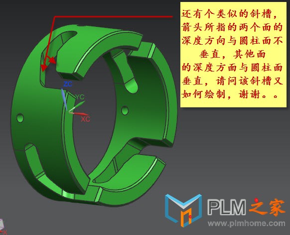

发表于 2015-1-27 20:34:26 | 显示全部楼层 |阅读模式
斜槽问题1
+ u5 H3 T# |( i* U# i 123.jpg $ i& d- e7 R0 b( g" w! r
下面是别人画好的STP图档
8 v  P; g/ y0 F) R 123.rar (26.04 KB, 下载次数: 8)

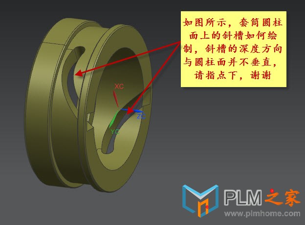

 楼主| 发表于 2015-1-27 20:35:57 | 显示全部楼层
斜槽问题2
# d9 I/ y9 F' |( x% C4 {; V taotong1.jpg % f" a6 c! G( K, p7 x. T
下面是别人画好的STP图档
' P. g" k  r* l1 H# a- n% ]) ^ taotong.rar (40.21 KB, 下载次数: 2)

发表于 2015-1-28 08:24:04 | 显示全部楼层
第一个问题是不是需要拔模的啊?

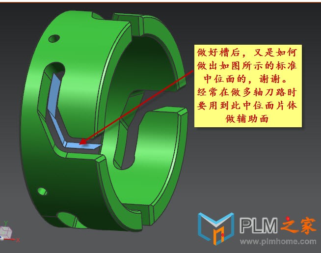

发表于 2015-1-28 08:25:42 | 显示全部楼层
本帖最后由 UG小朱 于 2015-1-28 08:30 编辑 2 G  l; |5 p7 ?- v$ L2 N( ^
+ h0 I4 T. t, L' G5 _
第二个问题也可以通过根据线来拔模,第三个问题要抽面然后偏面

发表于 2015-1-28 10:54:48 | 显示全部楼层
jch2014 发表于 2015-1-27 20:35
  B' k0 x* J; x斜槽问题25 D3 |9 q1 ~1 \# k2 m' }
' }; |7 a6 p$ A& `% c
下面是别人画好的STP图档
: L2 L9 w$ u: j& O2 y4 K
做曲面修剪 " Y0 d: @$ ?: Q  b% X- z; \! J
/ A6 n4 [) F; V( k中位面 用那个NX本身的功能看看" `6 c7 b, R+ Q+ t
不行了 就自己偏置 合并修剪

 楼主| 发表于 2015-1-28 15:02:02 | 显示全部楼层
UG小朱 发表于 2015-1-28 08:25" ^8 b0 V* {. C
( C% E+ i$ p* i1 n能否做个详细的步骤给学习,,谢谢
19
124
1267
1267
 楼主| 发表于 2015-1-28 15:02:33 | 显示全部楼层
mildcat 发表于 2015-1-28 10:54
. D+ {5 b4 p- i5 a; F3 J5 A# t7 z3 N做曲面修剪 ; ?) h# Y" u) b2 k
6 @7 S# K, J: e! Y8 F) Z+ R
中位面 用那个NX本身的功能看看
& @/ h2 N# |) o
能否做个详细的步骤给学习,,谢谢
