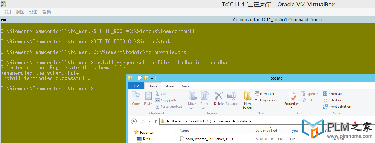

) r9 U4 k# G; g$ s4 x: M在teamcenter命令环境下,输入以下命令
% e/ G+ r$ E# b) u! _
, a3 O% }# Y; T) z
[mw_shl_code=csharp,true]install -regen_schema_file infodba infodba dba[/mw_shl_code]7 F, H( R- T+ C. |0 n
当结果显示
! m: c  m% T: s! u2 [( s5 ~0 DInstall terminated successfully
3 ^* I( ?( ?- E0 A$ w" c证明执行结束) @& P6 f) _5 k
regen_schema
regen_schema
: G' c7 q2 `: x7 O6 L1 l( ^TC_DATA下可以看到 pom_schema_host-name_TC 类似的文件生成
$ A+ r8 H& ~- k7 |  i
