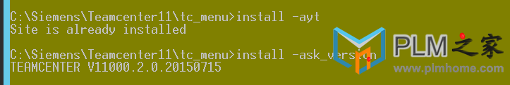

install –ayt  判断站点是否连接数据库ok,如果ok, 结果返回 the site has already installed( O. k6 u4 j( _/ |( P. Y
install –ask_version 返回当前teamcenter 版本
* X/ Y3 o' m  b9 p2 D& I* U 22.PNG

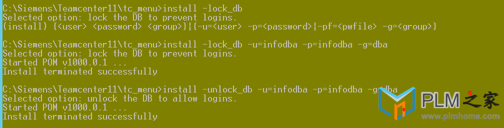

, w" Y1 _. D" e8 c$ Z  M; oinstall –lock_db 锁定数据库,只有dba下的用户可以登录 解锁 install –unlock_db

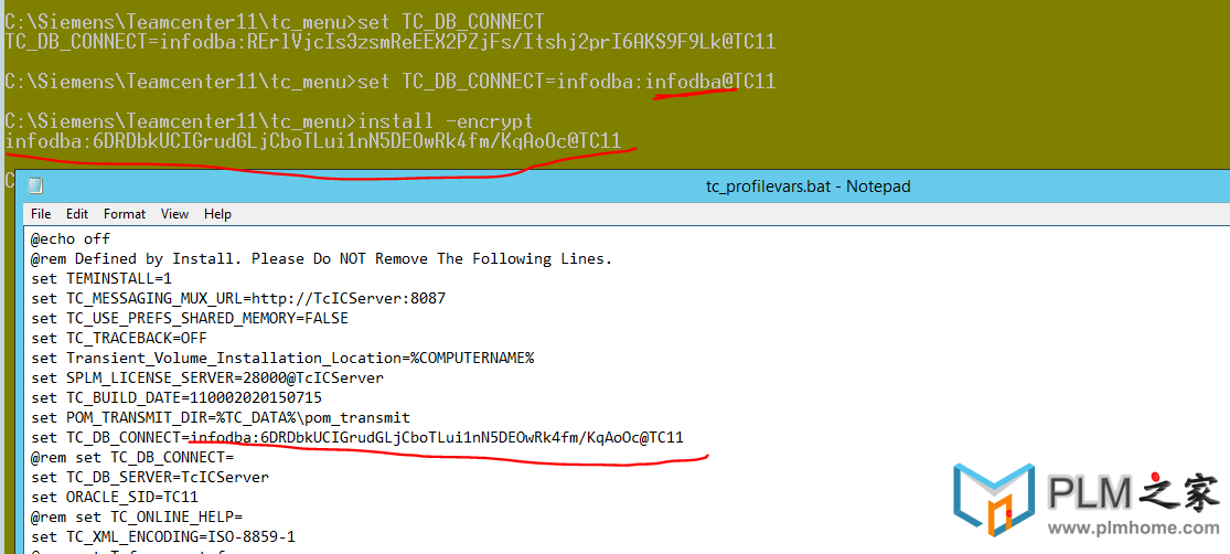

Install -encrypt
. F7 c7 c; K6 m' ~8 V
5 f6 j: w* N. [! [set TC_DB_CONNECT=infodba:password@SID3 I5 A0 i4 P: {/ W, x9 ^
更改tcprofilevars.bat 中的变量,完成修改7 }2 Y( X. G0 ]9 _) Y
