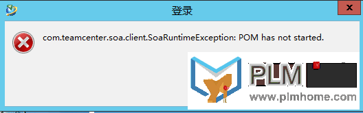

本人在登陆数据库账号时遇到如图一个错误,由于前一天还可以登录,后一天就报了这个错误,具体原因暂时就找不到了(还请大神能解答疑惑)。
# `3 K; G2 G0 ^8 p8 |! H- @; i: C$ M1 f7 L: h: r# }
本人排查原因过程误入了一个歧途,因为一直用TC连接,认为密码是对的,所以造成了该账号被锁定,然后在通过语句解锁。接下来是重点,本人使用的解锁语句是alter user infodba  identified by infodbaPSD account unlock;这条语句不仅解锁了该账号,而且还修改了密码。
1 c; D8 M. u2 n/ W# j正确做法:后来本人通过快照还原了,通过数据库连接工具先连接数据库测试一下,发现原先的密码根本登陆不了,这边本人肯定就是数据库的真实密码并非tc配置文件中的密码。! i1 X- Q7 h, o/ z) K+ e2 R
# S9 J5 L" N+ J; Z. H. z& p

登陆tc10报的错误
登陆tc10报的错误
