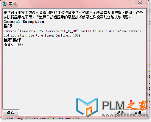

3:最想知道的就是问题3了,一堆设置之后,安装失败。改了很多次,都是失败
, q; K3 G% u6 n- K, J
登录/注册后可看大图
4.安装失败怎么彻底清除,重新安装?(因为我安装失败,看盘里有tc的文件夹了)
0 E2 J$ F$ |( H% C% j

  z. X* D8 f' F: q5 }, k4 j! e你这个应该是FSC服务有问题
63

% S1 Q- W# s! m# N( Y8 k看到了错误集锦,解决了那个问题
$ u6 V4 c3 ~1 Q又出现了新的问题,  h6 o7 f3 }$ I
捕获2.PNG   ]  T& A+ Q# G0 B+ \' s6 {
错误集锦里说要重新安装ugs licensing,重新安装后还是这个提示。(是不是要把ug先卸掉,因为ug装的时候是先装证书后装软件的,这样装了之后ug都打不开了)
. R$ R7 `' O: W还有就是开始勾选了NX manager,结尾提示找不到NX manager安装,但我选的是UG的安装目录
& f( i$ C, {- O# _0 Q
