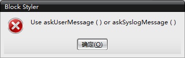

报错运行下面这段代码报错。,USE askusermessage()  or  asksyslogmessage()。哪位兄弟帮我解决一下。谢谢!2 B& Z8 r  W9 b. ]! y2 S
1 Q) N4 {" k) J3 G7 D; p8 u
                PropertyList *bodycollectorList;
* m; [  c7 \* ]                bodycollectorList = face_select0->GetProperties();; d2 m* n7 ~; N1 Y/ T% a! U
                uc1601("正常",1);
; T6 l* F5 I4 @! N- n$ A. O                std::vector<TaggedObject *> taggedObjects = bodycollectorList-                >GetTaggedObjectVector("SelectedObjects");
" r" N) `& ]3 t. q/ C$ c                delete bodycollectorList;
6 H+ t2 [! m* v% ?5 e红色代码在NX10是好的,在NX8.5以下都不行!/ Z2 I" ^: E' w+ |6 o& d& \! u! \' B

发表于 2015-5-14 09:46:47 | 显示全部楼层
直接用 bodycollectorList->getselected() 试试

 楼主| 发表于 2015-5-14 21:22:07 | 显示全部楼层
非常感谢您!
