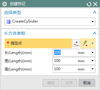

我这个是照着老师讲的做的,基本没有什么问题,因为字数限制不发代码了。但是我发现用该界面创建完圆柱体,点OK关闭对话框,下次使用的时候有bUG:枚举类型显示创建圆柱体,但是下面显示的是创建长方体,如图。1 W4 ~# @7 V5 ]- Y- y; k

哈哈 问题被你发现了  我后来也发现了
5 @5 z/ d! i5 o
! M. a! I7 i  w  v! v7 P# X你把初始化的 那段枚举代码 放在 dialog_shown up 下面  如果不对 就放在 初始化下面 你改个地方就好了
