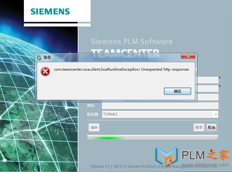

发表于 2015-7-15 22:39:58 | 显示全部楼层 |阅读模式
大神们、、这要怎么处理, e$ t' w5 B3 D; S" H1 Y$ V- s( z+ b( I  G

两层呢9 Q8 g. P3 g! F7 t
4 s) Y, J4 G* P9 `& i$ T  O
看看pool manager

两层是可以的。就4层登陆不了。Pool manager一般会有什么问题?这个问题已经困扰多天了

0 j6 S9 p  Q1 p5 t# I重启下服务 pool manager  M3 b- s/ `* m' N1 e
$ n3 E& E: `' K3 m3 W
要不就是 weblogic 或者 jboss的服务  看你用那个部署的吧 重启下

重现安装web_tier
