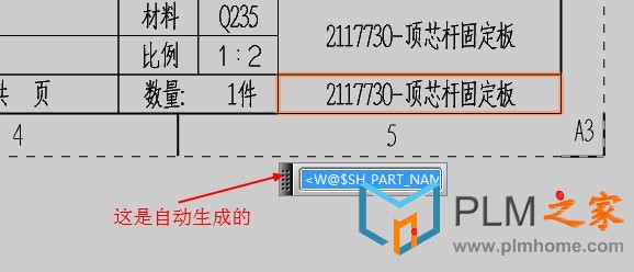

发表于 2015-10-20 22:03:41 | 显示全部楼层 |阅读模式
  d  Z2 u! W/ b5 L! K' p* g
- K; N' b# R7 P4 G# g! h$ q+ Y1 T; q
; P& `7 M$ `- [7 n' u% j8 q  y现在这只想要“2117730” 这几个数字应该何实现?
发表于 2015-10-21 20:16:08 | 显示全部楼层
你这个不是tangkanglin视频吗?
* \9 u, N0 ~+ Y" i
# T8 s& j$ Y1 O6 h! _8 r/ s+ p9 Asubstring 获取就是啦
