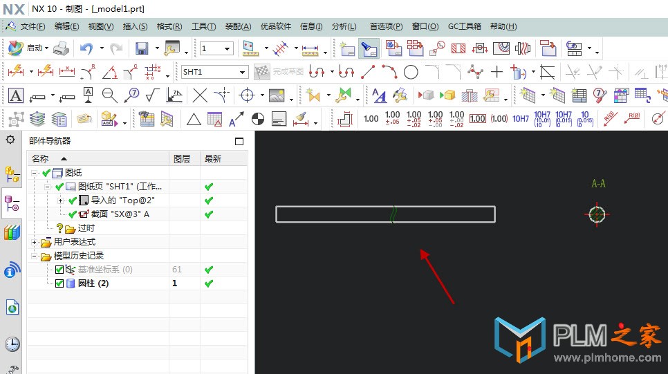

发表于 2015-10-23 22:07:50 | 显示全部楼层 |阅读模式
9 V; T/ n! d7 ?+ w
% ?7 z/ B/ V+ m1 I. {& q" t1,如下图所示,先创建俯视图,在俯视图上创建断开,* t! o  n% g( D% ^- C
最后在断开的俯视图上添加右边的剖视图,创建的
/ B$ F% r8 }, h# ^6 x$ H$ I: H! M. c剖视图总是不显示剖切断开视图的截面线。
( a4 v( ~: T6 i1 q3 U+ J各位有没有办法使截面线正常显示出来,谢谢!
4 q+ D  V5 W% ^" ?; ], {% W. d; ?  f: o. F  ~: a
01.jpg . ?5 p/ |* L/ {1 ]8 g9 t
# A5 i9 L! u7 `( n' n8 a5 v0 W6 |

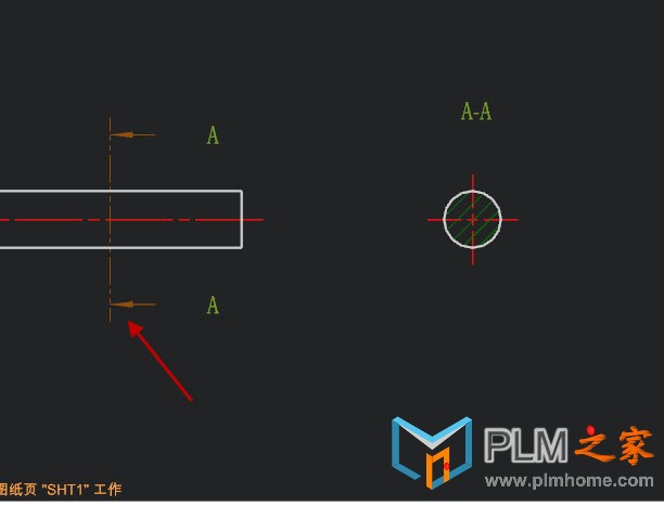

 楼主| 发表于 2015-10-23 22:14:36 | 显示全部楼层
2,剖视图的截面线正常显示如下图。2 i1 U; X7 j; e
  j3 ^" x6 M( k  M- x: ^8 t5 B

发表于 2015-10-25 16:54:41 | 显示全部楼层
NX软件目前就是这么设计的,只要使用断开视图后再用剖视图就会隐藏剖面线,软件也给帮你提示了。像SW软件他是能显示的,我试验过。
