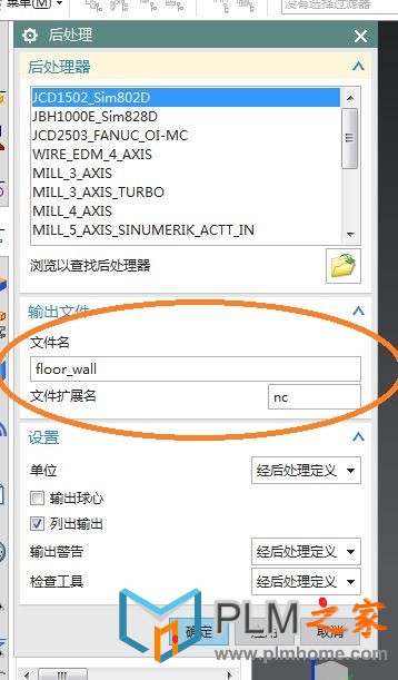

版主好,* X- p7 K! Y1 k7 ?1 x
问题2:当我用非主模型方式后处理程序时系统会弹出警告,切后处理的出来的NC文件没有路径。见图片。用主模型方式却没有这个问题。这是什么原因、

设置下UGII_CAM_SETUP_ROOT_DIR这个环境变量

就是变量的问题啦!
