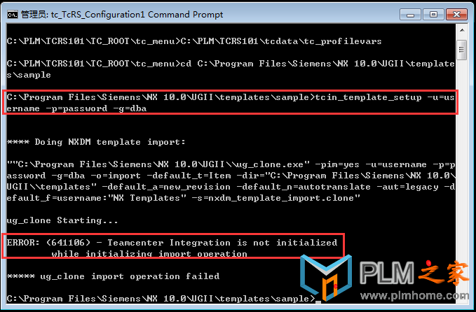

安装了TCrs10.1.4和NX10.0.0,并且安装了NX Manager for Rich Client 和Teamcenter integration  for NX,集成时遇到以下问题:可以通过TC中的UG图标打开NX ,但是没有模板,导入模板时总是不成功。总是出现图示错。可否指点迷津,谢谢!!  M5 E) s) i. w$ L0 p; M+ w

集成的 问题啊,要看下日志

手动导入模板
