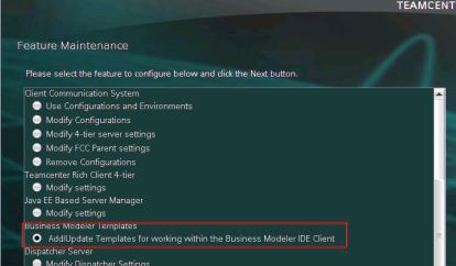

1. 首先打包项目 Helpdesk。! S7 e/ A% @' P+ \, M0 D  G7 c1 W
2. 将 Helpdesk 增加为 BMIDE 客户端的模板
5 _- T2 s) E6 o! o2 O1 y' G+ j( ] Capture.JPG 7 o8 X3 U% m0 c5 h( f$ l' h
3. 在 BMIDE 客户端的导航视图中,右击 Helpdesk2,在弹出的菜单中选择属性,然后增加 Helpdesk 为 helpdesk2 的依赖模板。
6 t, M3 J& P* ]4. 重新加载 helpdesk2 后,就能够找到所有 helpdesk 中客制化的内容。
