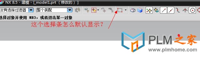

以前贱贱的想把选择条设置成默认隐藏的,不知道怎么搞的居然成功了。但现在又觉得老是要右击来调出选择条挺麻烦的,现在想改回去;通常应该这个直接在定制中勾选即可生效的,不知道为什么只有当时操作时有效,下次启动UG又没了,不知到怎么办,求大神解决!8 w' ?0 [# {9 r# i, U1 g! |7 G

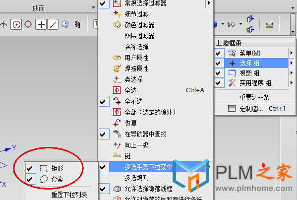

发表于 2013-10-12 19:34:41 | 显示全部楼层
找下 黑三角, 然后找选择条2 ]1 R% `; x- z0 {2 [* z5 A) R
selection.png 1 g. e8 Y- |" W5 j6 `0 I

哦  谢谢!   我可能问题没说清楚。    我是想请问下这整个选择工具条为什么在定制中勾选显示后,重启ug后又得重新设置,而不是选择条中间的多选手势下拉菜单的显示

你保存一下角色文件试试,应该重启NX不会消失的呀。
