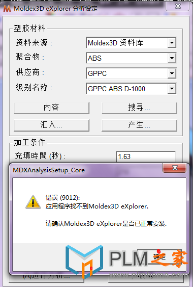

请问下需要设置环境变量吗?我在安装说明中没有看到环境变量的要求, @) h5 [& b8 I0 S( }/ z+ u9 H- y$ }% E
错误提示

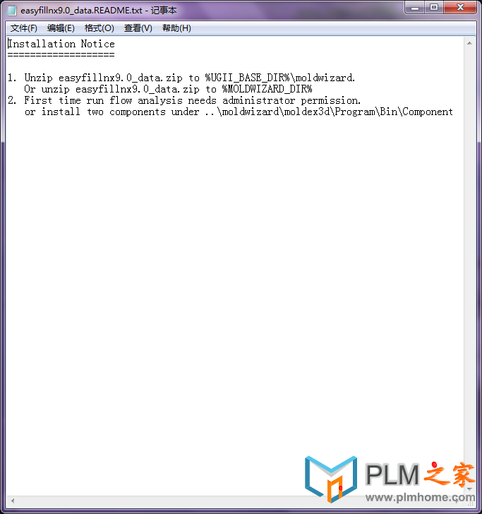

安装说明
安装说明

你把文件解压到moldwizard的目录下! J' @& L' |; R; _% H7 Y( T
5 U4 G/ T4 J. Z/ a需要管理员权限运行,需要的话安装那个目录下的组件

解压后放到单独设置的MOLDWIZARD环境变量值所指的文件夹中,例如
1 W# z% l- K/ b/ W  H! b/ BX:\MOLDWIZARD\
2 e4 x$ S+ }: r, V加入后就是X:\MOLDWIZARD\moldex3d了。# [' p* t; y2 V
不过也可以放置到NX目录下,如放置到:9 I9 s" k' s0 x. ?4 ~
X:\Program files\Siemens\NX 9.0\MOLDWIZARD中‘放好后就是
+ k: m; s5 O8 O4 b/ {1 y: c* ?0 lX:\Program files\Siemens\NX 9.0\MOLDWIZARD\moldex3d6 y7 I" V" D: h# P3 ^

MDXAnalysisSetup_Core这个错误提示我这里也有,这可以确定是个bug了。另外如果你9.0用的easyfill不能用的话,可以将MOLDWIZARD环境变量指向NX 8.5版的MOLDWIZARD,8.5版的MOLDWIZARD下也应该放置了解压后的easyfill 8.5版。设置好环境变量重启NX 9后可以调用easyfill 8.5版的moldex3d模流分析插件。; L3 |9 C. R5 ^2 x
. s  I# i' S3 B7 M. G& k
值得指出的是UG 8.5版的easyfill 是32位版本(MDXAnalysisSetup_Core.exe运行时是32位进程,32位和64位UG 8.5版均可使用)。而UG 9只有64位,easyfill 9也是64位了(MDXAnalysisSetup_Core.exe运行时是个64位进程)。8.5版的easy和9.0版的easyfill均是同一版本的model3d explorer(R11版)。64位版本的UG NX 9可以调用32位版本的easyfill 8.5(主程序MDXAnalysisSetup_Core.exe)进行模流分析。

刚才将UGII_LANG环境变量从simpl_chinese改成了english,发现9.0版的easyfill能用了,modex3d explorer不会启动报错了。
