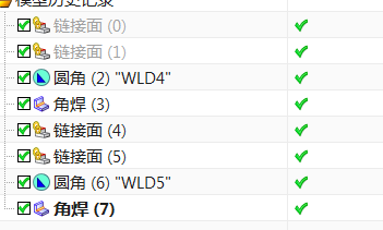

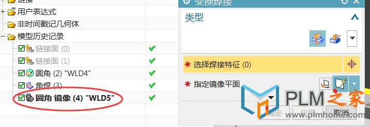

使用镜像拷贝,或者平移的方式能够很高效的创建焊接特征,根据已有的焊接特征进行复制操作。
; M: n: T5 {# S5 [& PNX12.0引入了变换焊接特征功能,选择已有的焊接,通过镜像和平移完成复制
! u' U( h6 k! e6 V  X  v* ]+ y QQ截图20171107155839.png / H; v! n& m# Z! P, ^1 Y, ]& m
* M2 v  x$ @( J% V- e9 j7 X

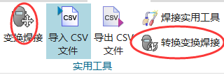

. ?0 a3 d; x8 N* X6 s& S# Y1 x7 M默认是关联性的,如果要转换成非关联,选择创建好的变换,点击转换变换,即可完成非相关性的转换,效果如下!; v- I, }9 O+ A
7 Z" F3 J* J( g+ V) w2 L8 k+ e9 X9 Q
5 ]4 `6 s5 X( q: U QQ截图20171107155908.png
