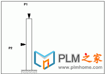

模型可能包含一个或多个屈曲载荷以及不会自行导致屈曲的其他载荷,但会对部件起作用,即使它的不稳定概率增大(减小)。下图例举了这样的一种情
况。
线性屈曲分析
线性屈曲分析
# Y) m5 M, M5 T: W5 t/ W
P1 是屈曲载荷,P2 是一种使部件的不稳定概率增大的载荷。对示例中的部件施加 P1,但其值小于 P2 时,该部件将变得不稳定。
P2 可能是施加于部件的已知载荷。您可能要查明 P1 为何值时部件变得不稳定。
有了线性屈曲解算方案,您就不能保持 P2 恒定和只为 P1 导致的屈曲分析部件。线性屈曲解算方案将所有载荷看作一个系统。载荷之间的关系被认为是不更改的。例如,如果部件分析时采用 P1=1 和 P2=0.5 且最低特征值得出为 500,则认为系统对于该载荷组合不稳定:P1=500 和 P2=250。
