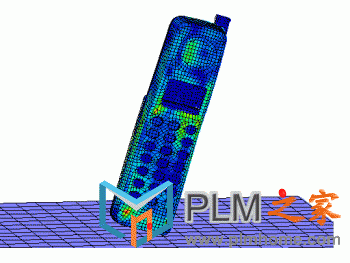

电话摔落非线性动态分析的示例结果0 {; C2 A, V7 z9 ^5 L7 v/ T7 k" a
