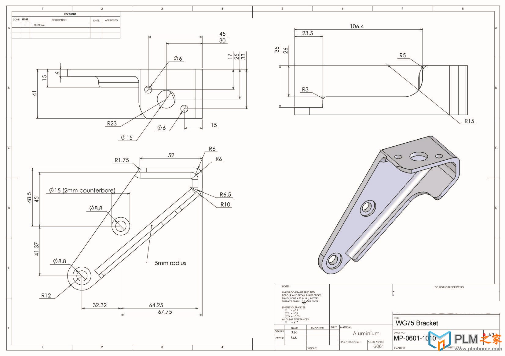

发表于 2014-1-15 20:31:49 | 显示全部楼层 |阅读模式
8 f% _" L! x4 G发个钣金图纸,大家做做看8 H/ Y4 _/ a* J* R
7 u: l2 J5 e/ X  ^
能展开最好,贴图,我给加分!

抹杀遗妾 发表于 2014-1-17 02:08% C* O! a5 D; e, a3 [
这是我在建模下做的,转换为钣金是不能展开,期待老师指点、、、
+ T. f) n" L6 U" D! W
不好意思  我还真没注意 ,不过你做出来了
4 s; x2 g; t6 Y: y! j5 ^. Z给你分

我一看壁厚不一样,我就不会弯边了。。。还有15高和41高的弯边之间的圆弧过度想不出来是怎么搞的。。。

顶!d=====( ̄▽ ̄*)b 用分析的 一次成型展开,

顶!d=====( ̄▽ ̄*)b  分析可成形性 - 一步式中间展开
