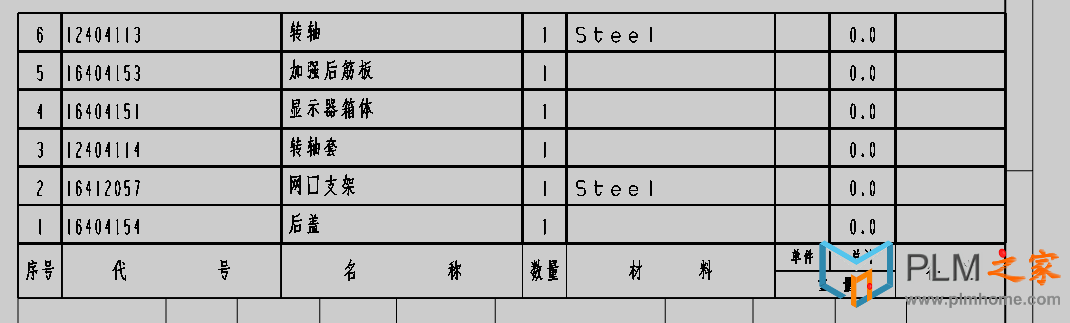

您好,请问NX的材料库能不能改成符合中国标准的材料库呀,默认里面的名称差的太远了。而且装配图明细表怎么没有领进重量呀?详见图片,我的材料是A3钢,可是系统了的名字没有呀?请指点,不胜感激。

你的材料是通过材料库指定的吧,要么更改材料库,要么看下属性,在属性里面改。3 D' }2 m# w% K4 q0 u4 ], w* ?" y7 L2 }
  k+ q  W3 z9 L: d* W8 V
nx的重量你要通过属性指定,如果是装配的话,通过质量管理进行创建。

7 L5 I+ k1 m5 ?$ ?4 O那请问修改哪个材料库文件才能把原名称修改成国标的呀?例如:我想把Steel修改成45号钢。请具体点描述。2 O4 X9 `# l6 @# }1 Y0 Q1 S
我同事说SOLIDWORKS里面可以用excel自定义材料名称。但是NX不知道怎么弄。

材料名称目前不支持中文的ASCII格式,直接通过附加材料看来不可以达到你那个效果6 x( s# d# `# \* e1 ^
$ F3 z8 Y& Q3 B6 B. F
你可以通过更改属性,或者添加一组属性,然后明细表里面去填充这些属性. E) e" N* ?. E5 o/ C: A
, C& s/ z6 Z6 J6 S! H3 C关键是有汉字啊 没办法
; G" z% u! x* V5 F" `1 g( r( B5 Q# [
- j; R" d! B/ i1 Y) H% [/ H4 y3 t自己在明细表里面改也可以8 u* u% I! {+ o. O
