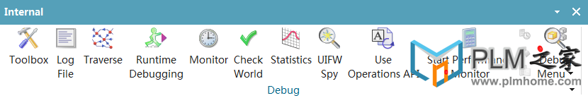

(1)设置环境变量
UG
II_DISPLAY_DEBUG=1 ,这样内部开发的工具条就会显示出来。
O" V% ]& b7 P) g6 m9 p
, \7 u$ z6 q5 M% M! D: |# t

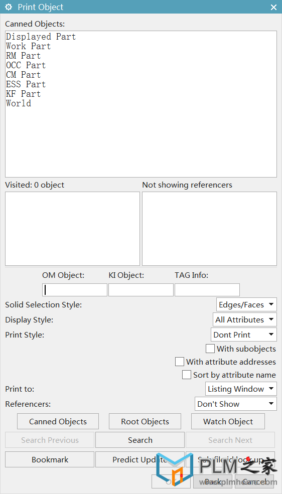

(2)点击第三个工具Tranverse功能,这个功能十分强大,基本上把NX对象的数据结构全部暴露无遗,这里主要教大家看几个常用的功能。
' X# [* p }. \: a
) c6 D) R& {$ H# j5 @/ [4 e: {; a

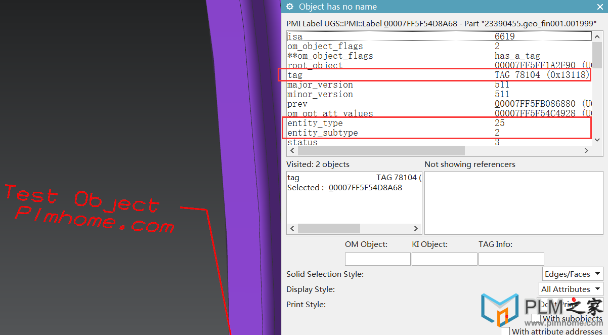

(3)注意选择意图select intent的选项,选择你需要的对象,会自动识别相关信息。
1 {# P4 m( |( U# h' Y
% N; y) \* |* ~/ o
这里我们就可以很轻松的看见标识了,这个对象的tag ID 以及entity_type和entity_subtype,这两个值对应的就是类型和子类型了。

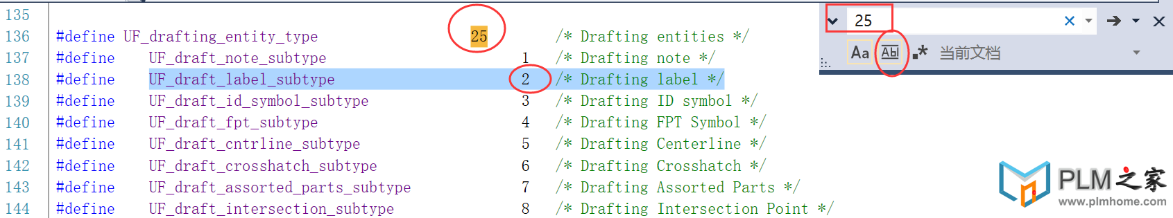

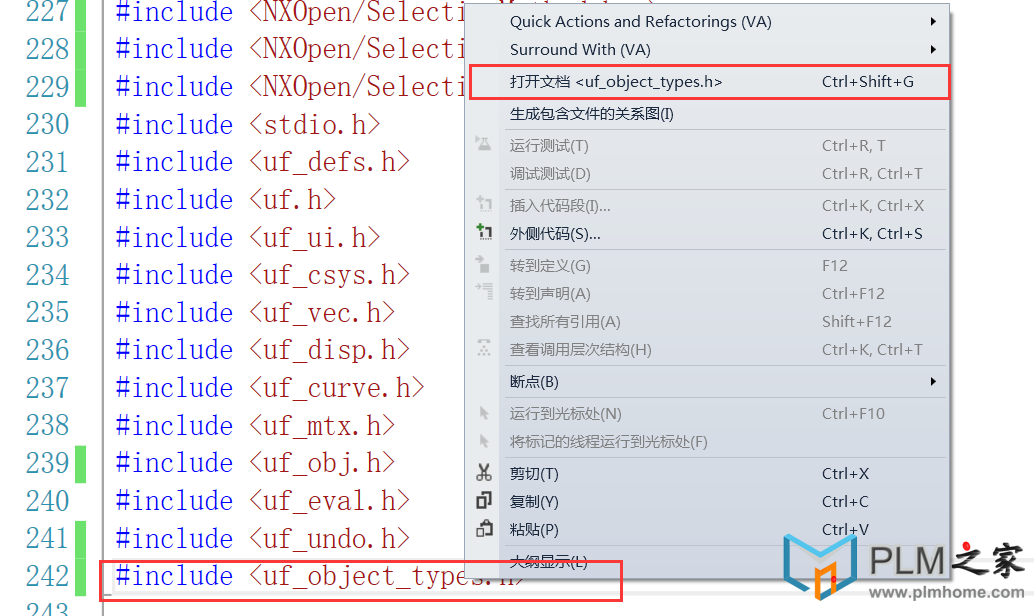

(4)通过#include <uf_object_types.h> 代开文档,快速查询定位到entity_typ对应的数值,配合subtype,这样很快就找到队已经的类型了。
" B- W) G! e: l
# m( `% I7 D% j% i1 i! k) o
1 u1 M5 [" \9 j
注意:查找的时候,Ctrl+F可以选择精确匹配,提高效率哦
