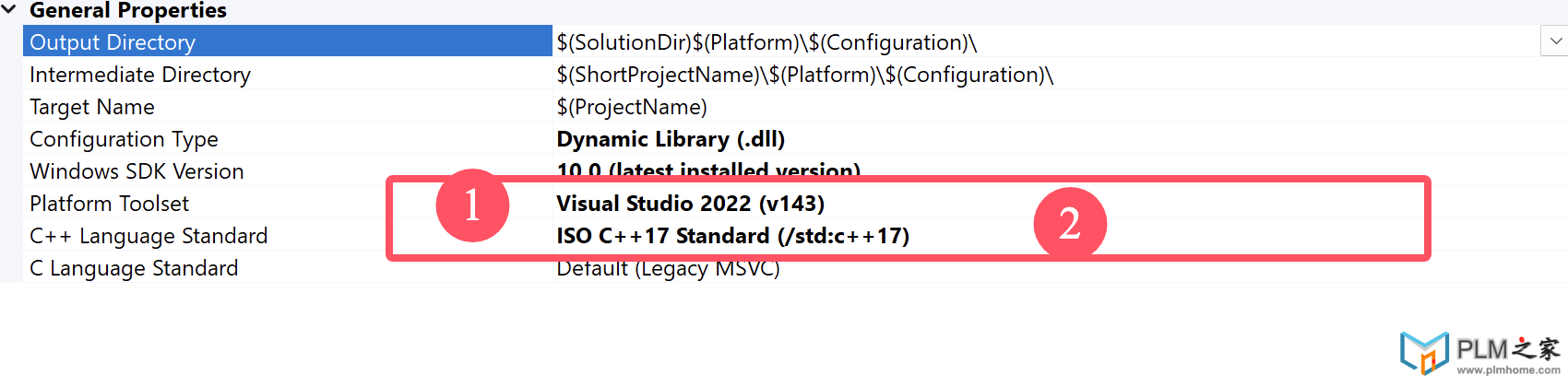

(1)Visual studio 选择 V143 ,之前版本 V142 ,否则在使用开发工具会出现版本兼容的提示
" H+ Y3 {% r: n. b& a" o! [$ k# j! Y# }, F* u9 D
. N1 h  K6 c; }, O  [
(2)C++的标准做了升级,需要使用C++17 的标准

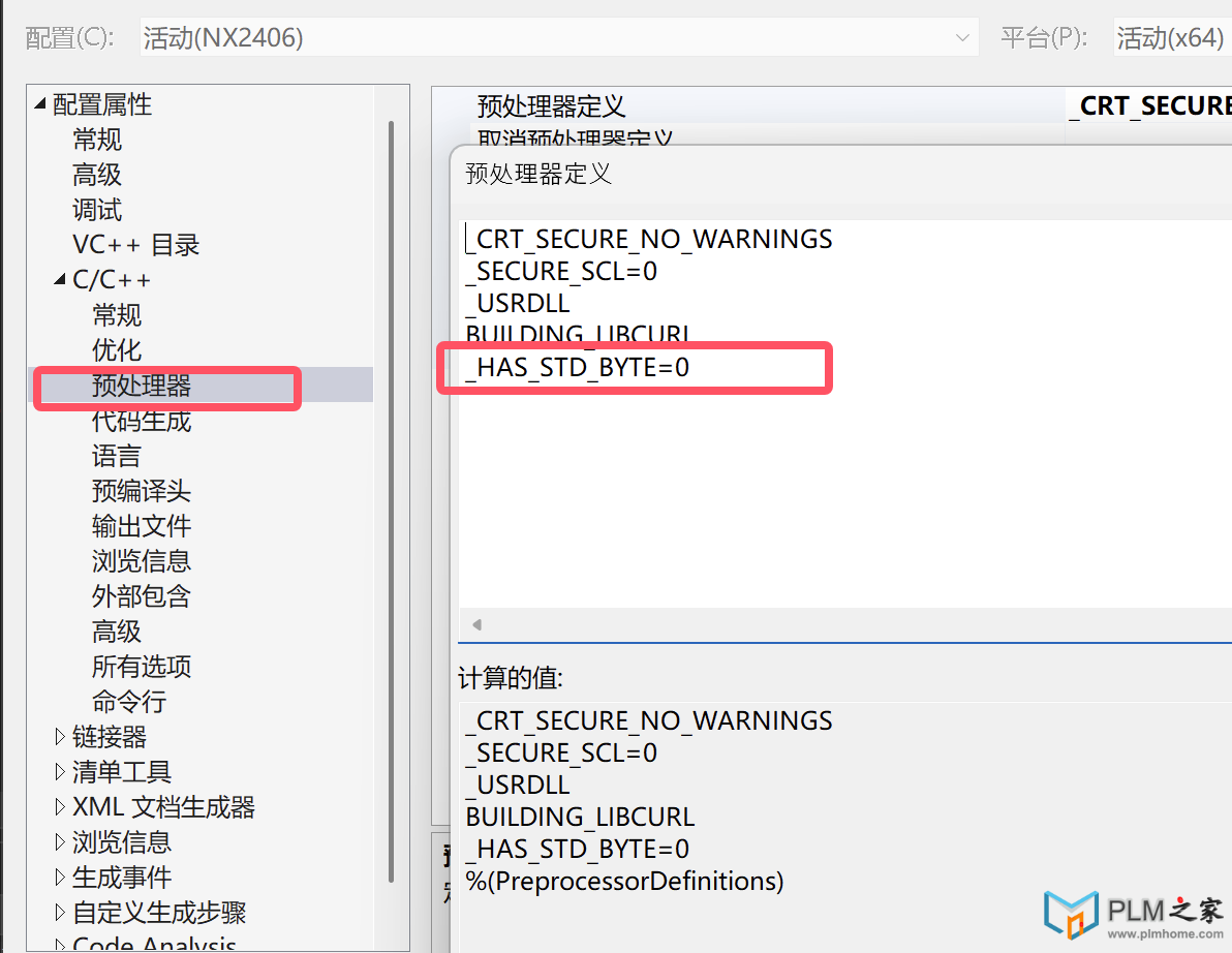

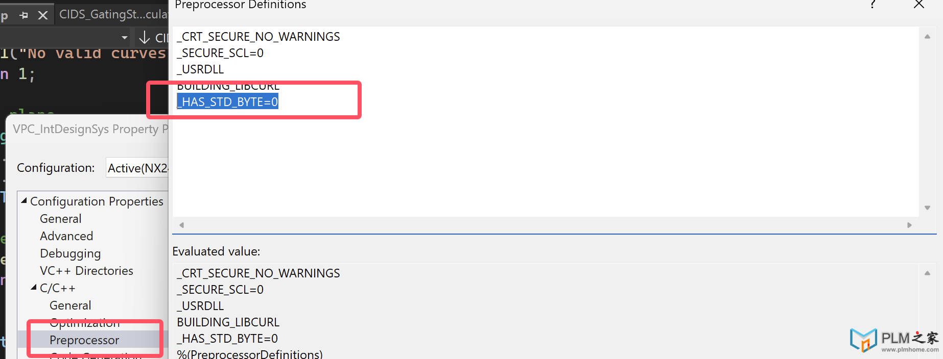

) ]  |4 ]' t6 t" z(3)正是因为标准的升级,会出现 “byte 不明确的符号”的抱错,主要原因是因为升级到C++17 出现了std::byte 的类型,而我们在开发过程中使用了 using namespace std;导致出现了冲突。在不使用这种类型的情况下,解决办法如下:5 c2 a+ m0 P7 m
5 G( N: n: q: ^' H( M5 B5 t
% [9 R) d3 O  s' q7 x, b# O在预处理中加入:_HAS_STD_BYTE=0

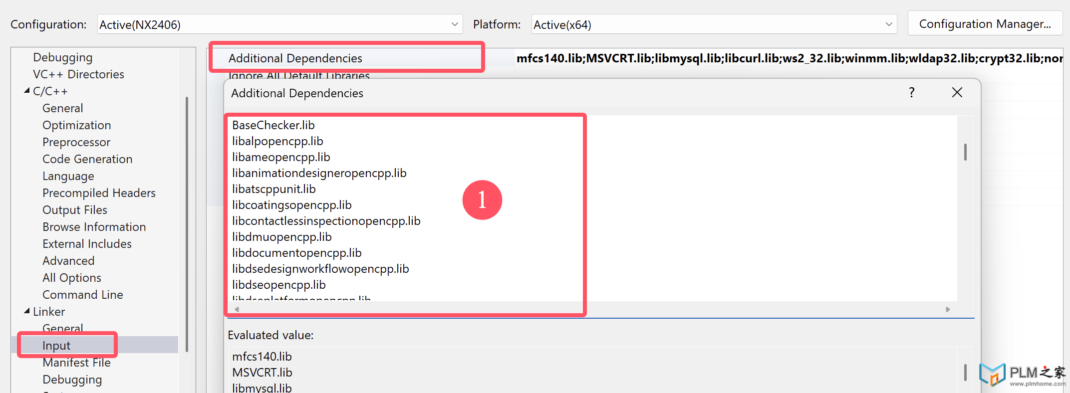

(4) UGopen的编译库发生变化,需要重新进行替换,具体替换做法,如何获取所有的lib文件名称,之前的文章有所提及,大家可以参考。# e/ m' g" I; r7 E; L
