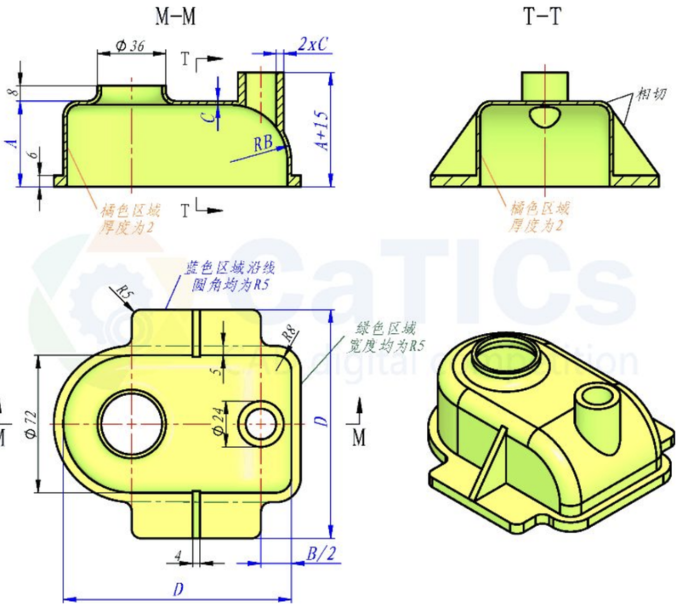

【第一周课后作业】 建模练习 :通过表达式控制实现3D
通过表达式方式进行建模,构建表达式参数关系,完成模型创建

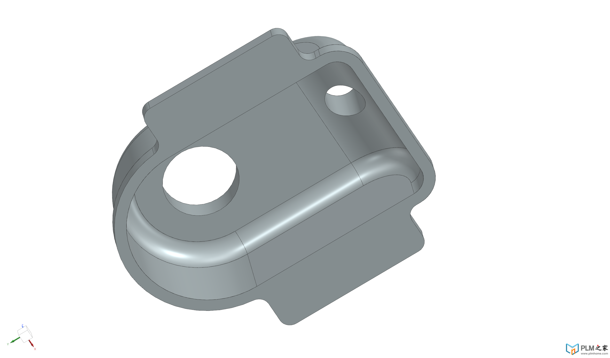

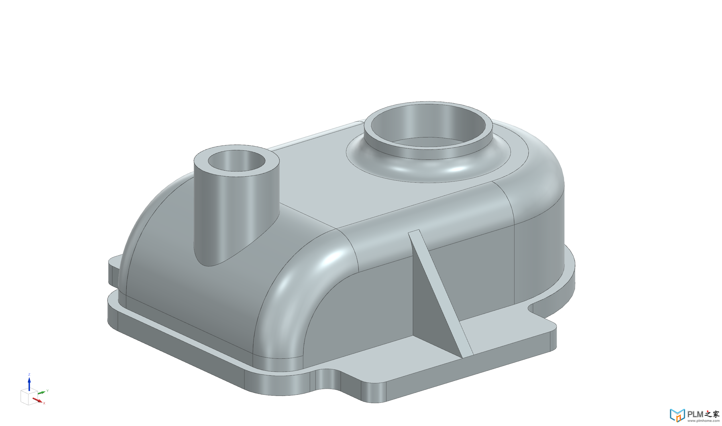

成品截图

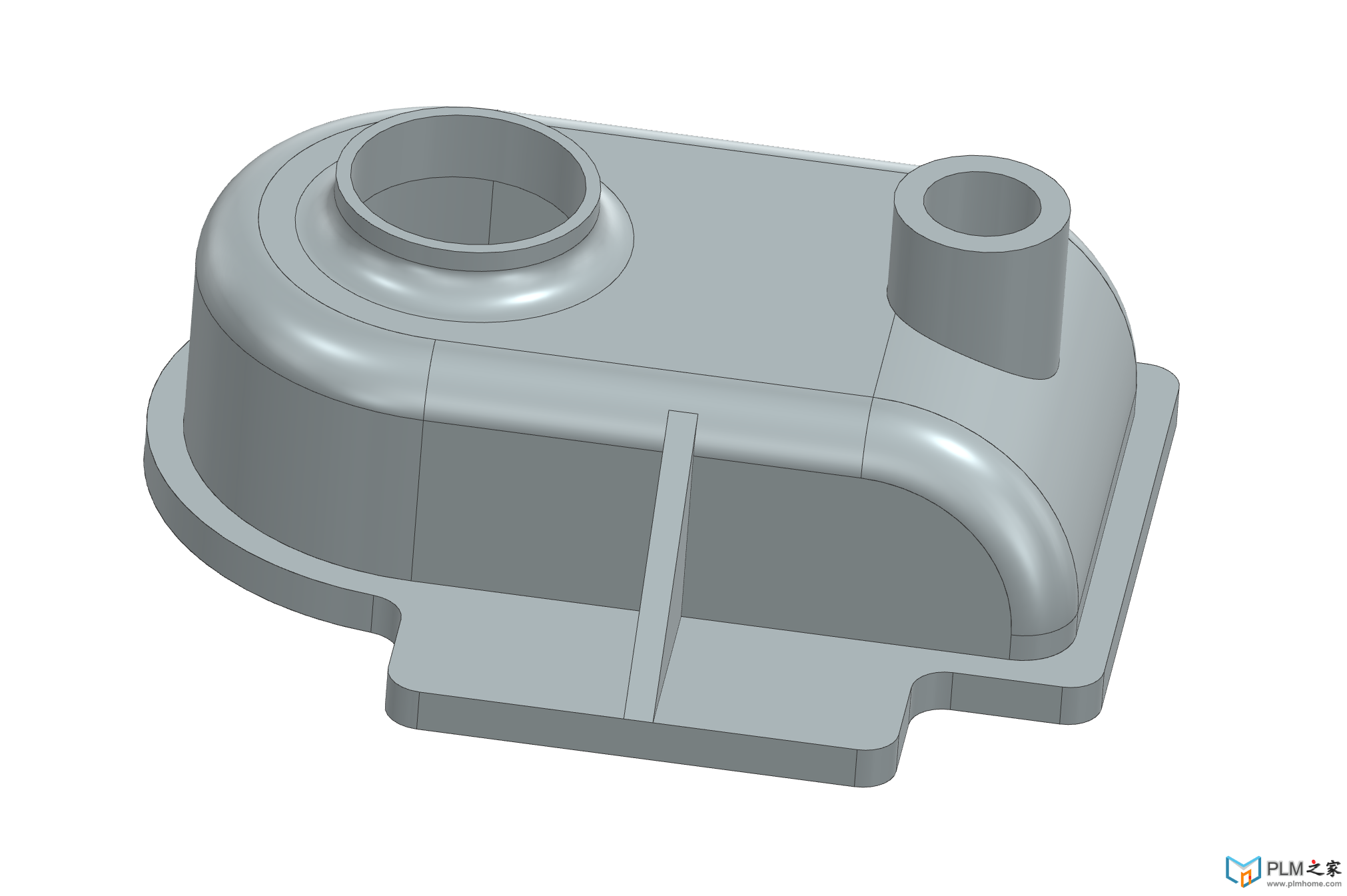

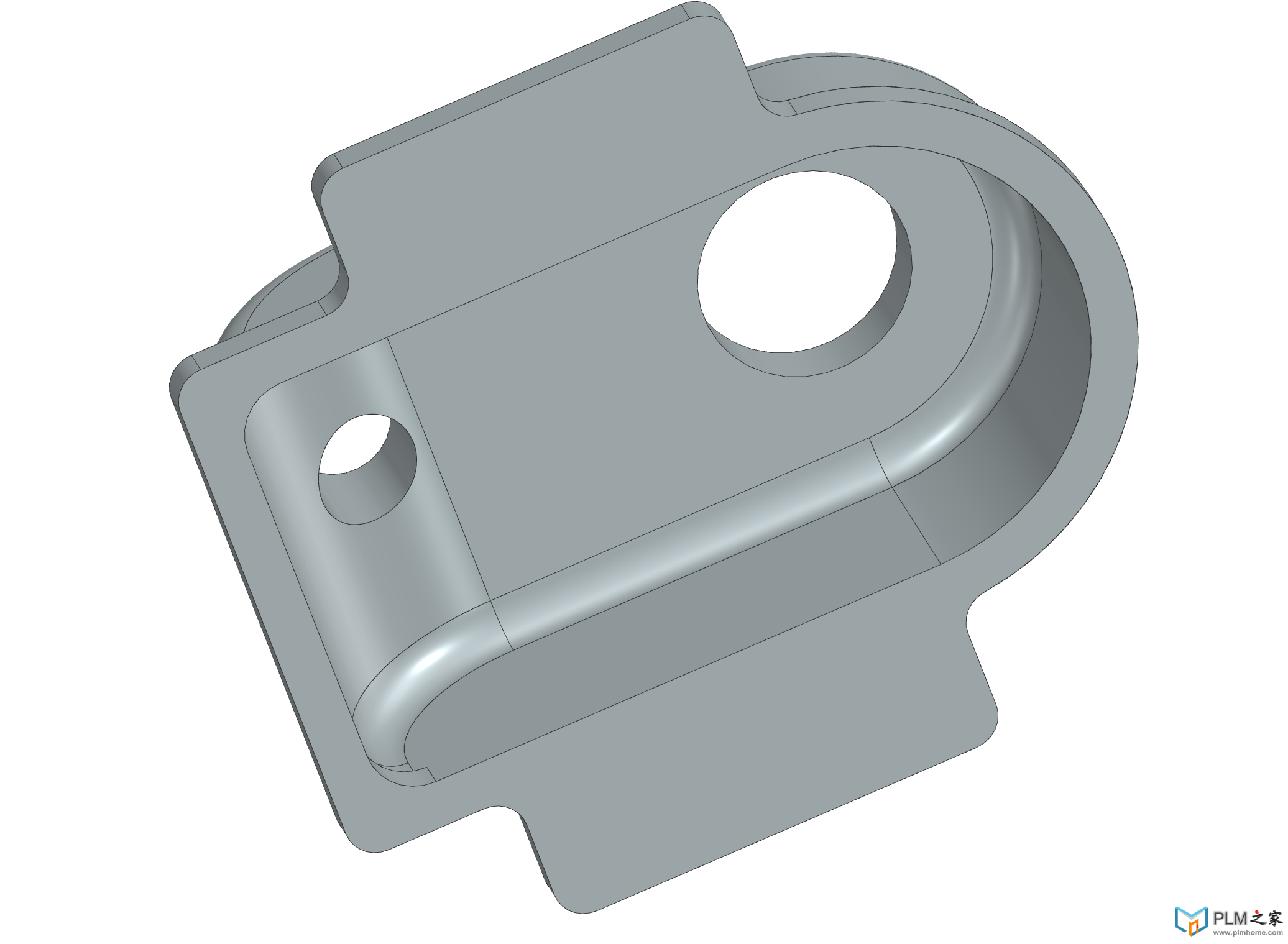

完成作业

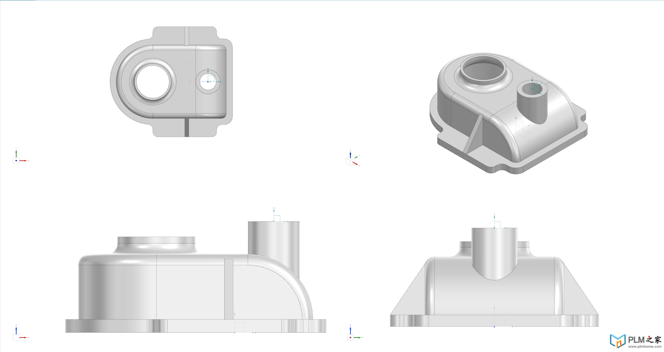

抽壳+参数化
