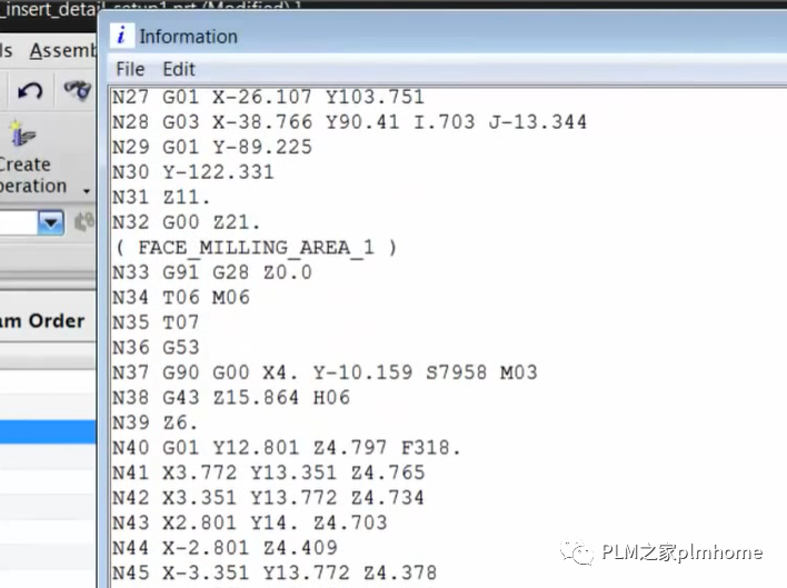

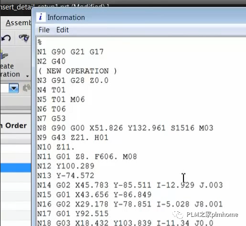

1 在每个operation输出New Operation
通过添加函数 MOM_output_literal 输出
使用MOM_set_seq_off 关闭显示行,MOM_set_seq_on显示行
MOM 是 命令,mom是变量
5 t& z( H& `, J" X4 M9 v
登录/注册后可看大图
# q6 j. t* @  a& b/ N% i# \3 T4 w
global mom_sys_contorl_in  mom_sys_contorl_out
set co $mom_sys_contorl_out
set ci $mom_sys_contorl_in
MOM_output_literal "$co NEW OPERATION $ci"
% E2 I1 R# Q6 K& ~3 W/ B

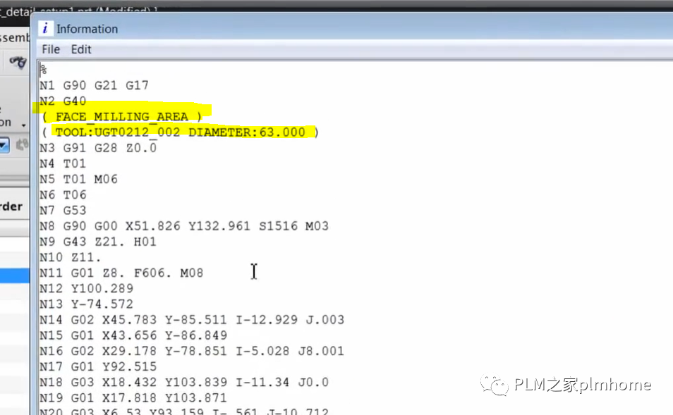

3 输出刀具名称和直径
mom_tool_name 变量用来获取刀具名称
mom_tool_diameter 变量用来获取刀具直径
添加global变量
global mom_sys_contorl_in  mom_sys_contorl_out mom_opearation_name
global mom_tool_name mom_tool_diameter
MOM_output_literal "$co $mom_opearation_name $ci"
MOM_output_literal "$co Tool: $mom_tool_name DIAMETER: [format %3.3f $mom_tool_diameter] $ci"
