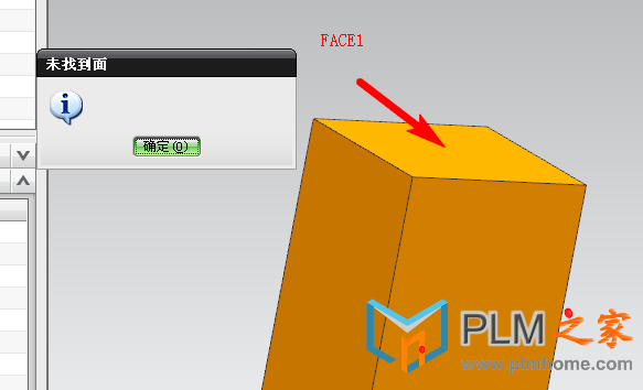

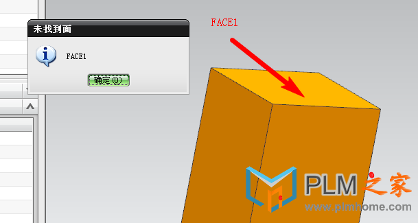

123.png 123454.png 你好,我发现在Face类型继承了一个Name()方法,其函数说明的是:Returns the custom name of the object。我就想这个custom name 是否可能是我在UG给那个特定面命名的那个名字。如果用这个方法返回的custom name 和命名的名字相比较,如果是一致,那么我就从把这个面给保存下来,就算找到了。我按照这个思路用下面的代码验证这个思路。" w  ^$ p6 R/ _2 h$ P# l
  1. - p; w, }3 F) c. m
  2. <P>Session *theSession = Session::GetSession();' c1 K! `6 D: ~$ p6 ^
  3. Part *workPart(theSession->Parts()->Work());
    - b) K3 o, k: o( S$ E9 |* u
  4. Part *displayPart(theSession->Parts()->Display());+ c6 s. p/ l+ I+ A8 K, D" ?
  5. BodyCollection *bc=workPart->Bodies();
    5 k4 V' I  D3 ^' h% R" i* w
  6. BodyCollection::iterator it = bc->begin();//因为只有一个体,所以第一位置元素赋值给下面的body
    , F# x# l* @* e0 G7 s
  7. Body *body = (*it);! z7 T) `: h" I4 O# \+ t5 E; t
  8. std::vector<Face*> faces = body->GetFaces();
    $ ?2 Z; d" d9 w; |3 X/ x* \1 s# c
  9. for(unsigned int j=0;j<faces.size();j++)) c% d- w8 A; P4 v. M3 U
  10. {
    7 L. Y$ k2 |4 ^
  11. ! X6 {5 R' w! `' E/ x& N
  12.       if ((faces[j]->Name().getText())=="FACE1")7 G/ X5 z& X2 }6 F( h
  13.         {</P>% g5 O/ [# ^* S8 p" h" N# L
  14. <P>             UI *faceui = UI::GetUI();! D3 v: t) n0 S0 e* q0 x
  15.             faceui->NXMessageBox()->Show("已经找到面",NXMessageBox::DialogTypeInformation,"已经找到特定的面");
    - Q0 D. a9 `/ b/ [: v, p0 m3 i
  16.         }0 B* I& p3 z$ f( g! |( ?1 @
  17.     else% j! j3 y4 B) v* K2 \7 u  ~
  18.        {
    7 A+ C+ B  P) N% j& e
  19.            UI *faceui = UI::GetUI();* _0 M+ _+ A2 r: ~) Y/ [
  20.            faceui->NXMessageBox()->Show("未找到面",NXMessageBox::DialogTypeInformation,faces[j]->Name().getText());+ k0 N5 ~( R3 R2 w) y
  21.        }3 C4 ~* O3 o  S* m1 H$ W* U
  22. }</P>
复制代码
, h# [+ H$ ~; c$ N; D7 o; {
上述代码能够通过编译。在实际运行中出现了上面图所示的两种结果。从图中看到程序判断,(faces[j]->Name().getText())=="FACE1"结果都为假,所以弹出了6个(6个面)“未找到面”的对话框,由于我估计将对话框内容为Name()返回的custom name。但是有一个对话框中内容就是“FACE1”,其余都是空白。既然有一个是“FACE1”为什么不显示“已经找到面”对话框咧?求指教! I1 E* y* u  e1 P0 [& f
9 Y4 ], Z) B# I
# k: z% w' F$ g5 F
3 ~: ]. p) j! w- d. N3 `" Q: ]
. z) P( F/ D) ~: D4 A

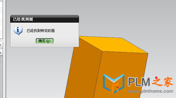

 楼主| 发表于 2014-4-8 22:22:41 | 显示全部楼层
" D( P4 _2 C! ?) ~6 l! M; Y
小新 发表于 2014-4-8 21:55$ o/ M8 J# g( j, ~4 ^' ^; I+ J. y- E
你好,我发现在Face类型继承了一个Name()方法,其函数说明的是:Returns the custom name of the objec ...
( l2 I' ]( n$ K0 O$ | 1414.png 问题已经解决,按照上述思路是可行的。子所以出现上述问题是因为我在if语句判断时候没有处理好,应该用下面代码;
  1. 5 c5 g- p: Q8 C
  2. 通过上述代码确实找到了特定的面了。
    " [; p9 H. ~( j- N( ~4 x+ s
  3. [code]Session *theSession = Session::GetSession();
    ) \( \4 Q$ D+ t  c
  4.         Part *workPart(theSession->Parts()->Work());  e* O0 E1 v. A; w3 N5 j9 o
  5.         Part *displayPart(theSession->Parts()->Display());
      k3 o  T8 u! j" b: g7 \( R4 B
  6. 1 T& z1 O. U6 b( g9 _$ o% r
  7.         BodyCollection *bc=workPart->Bodies();8 F( R# A9 C5 C
  8.         BodyCollection::iterator it = bc->begin();//因为只有一个体,所以第一位置元素赋值给下面的body
    / E' l) t0 ^3 }
  9.         Body *body = (*it);
    ) h, w( x5 v7 R# w0 S5 b- X. M2 D
  10.         std::vector<Face*> faces = body->GetFaces();
    ' ]5 \% {# [7 F; u# o
  11.         for(unsigned int j=0;j<faces.size();j++)1 J2 k1 L. N6 O5 g; P& n
  12.         {
    , W4 y- v' H7 u
  13.                 const char *c1="FACE1";8 Y" y3 a' s2 w) _- m- }. X% l
  14.                 const char *c2=faces[j]->Name().GetText();
    ; N# h, x# ?, Y- _' n+ d
  15.                 if (!strcmp(c2,c1))
    3 s# z* C6 ^. s% L6 O. p8 D
  16.                 {- Z4 {* o3 [9 W  e1 V, G' h* ]
  17.                         UI *faceui = UI::GetUI();5 L, p; k- F/ r% e
  18.                         faceui->NXMessageBox()->Show("已经找到面",NXMessageBox::DialogTypeInformation,"已经找到特定的面");6 @, P0 q. T+ h. {% O! L
  19.                         # o8 B/ @% a. e1 r8 N( |
  20.                 }
    9 M7 G0 e* [) d, @: ~
  21.                 else- c0 I) ^  w: s4 H* b
  22.                 {  o  n4 d& M' y! {; u4 u
  23.                         UI *faceui = UI::GetUI();) s; u  I. u  Y1 X. e
  24.                         faceui->NXMessageBox()->Show("未找到面",NXMessageBox::DialogTypeInformation,faces[j]->Name().getText());1 D1 ]% B0 m4 |1 X; B
  25.                         2 w$ w  y; E3 M9 G1 L
  26.                 }$ K) R3 Q( C8 p6 ^# {! x! R# e
  27. % ]! z+ s* P9 j" j4 @3 |7 g/ [
  28. " U# j: y2 r- z0 k$ B/ M- }
  29.         }
复制代码
1 P: q$ H$ \6 l$ v( F) u) `8 |( n6 _4 a, M# W- b
