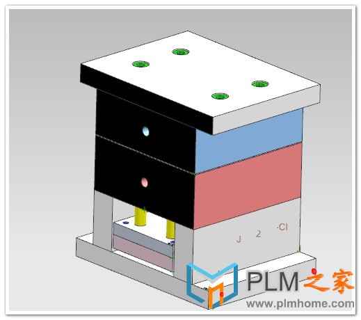

UG实体着色疑问' L5 f% O' J- [3 A6 R# S
这段代码是实体着色,  当我先对实体进行了面着色后,再进行体着色时,却不能改变面得颜色4 F7 T5 o: J9 D: |/ z5 _. b# u

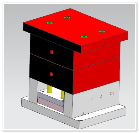

发表于 2014-10-13 13:26:31 | 显示全部楼层
你手工着色也是这样的吧
7 X+ n) z( n3 i+ k) I6 ^9 v3 H$ ]& [6 P/ G( i: h+ n$ ]1 c) x) W
如果你对面改了颜色,体的颜色就不会变,除非你一开始就是对体着色
3 x& E0 J- p: P* E: m  n- N/ O2 A- u; t' {- C
录制个JA看看吧
' x  c! u- V0 ~$ _( ^, R+ ]+ K: i5 W  S
ufun对这方面支持并不是很好,看看NXOpen的JA 代码 很简单的就是 一个 modification( _6 p- n$ Y2 V- p* W7 E/ a5 b
62
398
398
发表于 2016-1-10 17:17:19 | 显示全部楼层
ufun代码太长了,nxopen不需要这么长的代码
