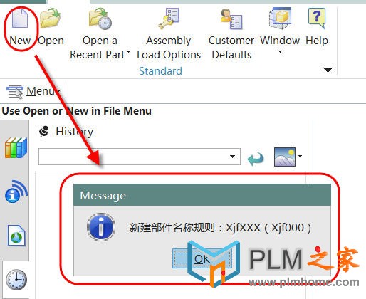

11月16日培训课程的作业,运行效果如下图:3 G  V8 j6 G+ ?' Q( h+ J
test001.jpg % D7 W5 |& c0 K8 g8 a5 v0 V+ U
0 Y$ S/ u$ ]* Q8 ~% z+ M9 A
开发代码如下:( J+ K" ]6 f* Y% j
