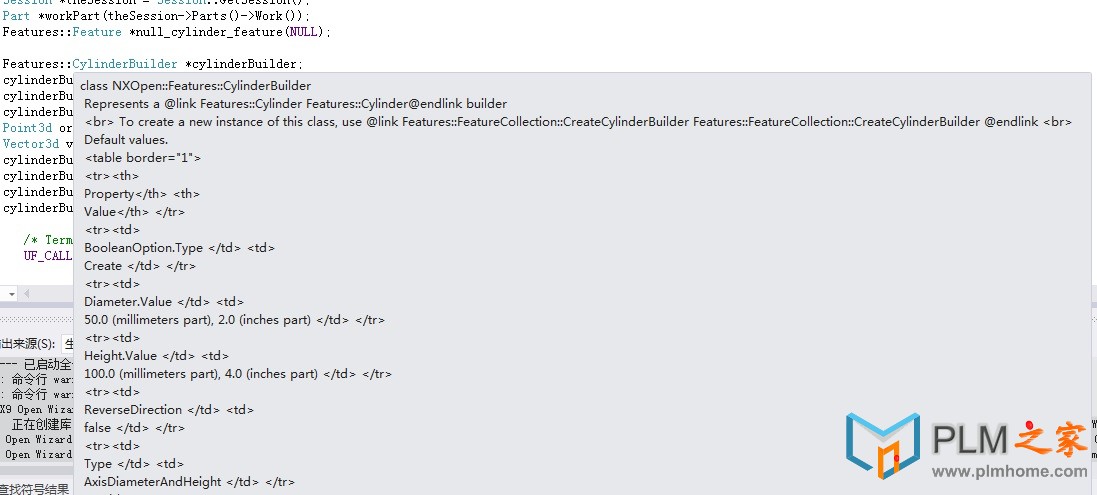

, S3 {8 ?9 z$ c* R4 K 00.jpg & z" e7 D; W) l& m3 g% l
我点代码的时候还有定义啊 ! p; q( L9 e3 x0 @
0 e$ F$ A" s6 e/ h7 t2 X' e这个到底该怎么解决啊
