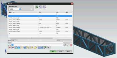

2 m; ^+ p; [' v8 K  N  D; A阶段3、参数化装配' c$ I1 c5 f1 Q6 z5 f# I
关键知识点:表达式,引用集,装配序列。
! i, N/ B# W. K8 r3 G基本特征:" y+ O2 [7 Q7 i4 g$ v
1、多个部件的某些特征通过参数互相关联、改参数就可以对多个模型进行更新(参见案例长吊笼);3 a* c* I9 J1 g4 c
2、使用装配序列制作动画;4 V0 v( m- P4 {2 z( X
3、文件数量一般少于100个,文件一般小于100Mb。+ }, O, o, T( ]' }
存在的问题
' t- b5 s: m4 ~8 y$ f' i3 _$ ~1、需要使用表达式重建模型,特征复杂时表达式过多(用wave解决);( Q$ |" c. b3 C, O- {
2、难以引用一个实体的建模过程中的某一时刻的样子(用时间戳记解决);( o4 K1 w2 H+ f0 g( w
3、序列运动达成百上千步时,更新及其缓慢(用装配布置解决)。4 _/ {6 g' _& _5 A

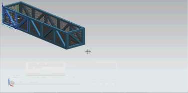

长笼初始
长笼初始
长笼表达式
长笼表达式

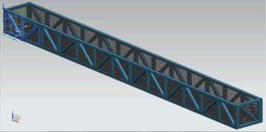

长笼更新
长笼更新
