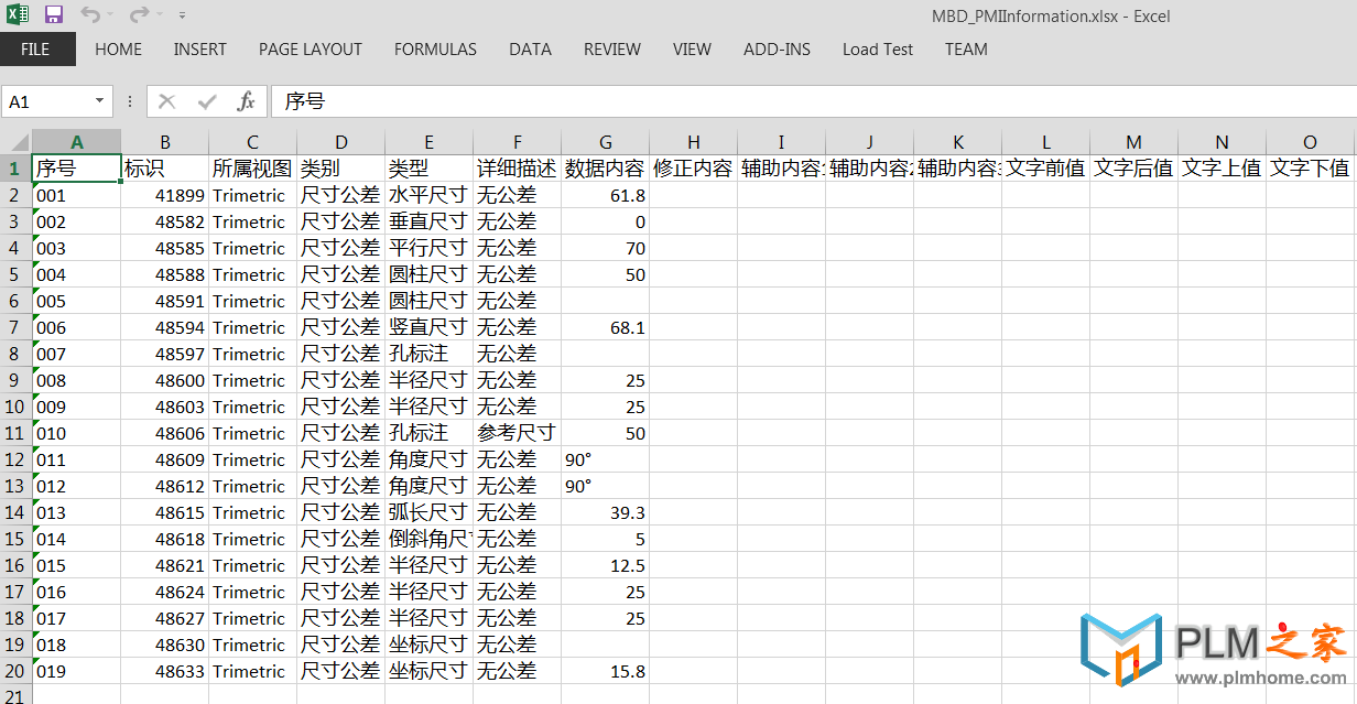

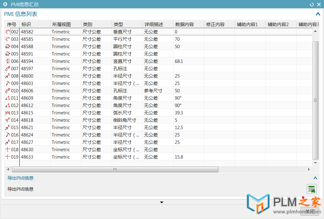

怀着无比兴奋的心情,想象一下以后再不用OLE的方式去做了,我要实现的功能很简单,树列表的内容导出!先把结果贴出来,再细说:$ ^. p% y& c4 j, B
(1)开发的功能是获取所有PMI的信息,界面如下:
2 e8 u4 ^6 |1 j! r6 _2 H 111.png   w( ^+ J0 O- j5 ~& _- D% S
(2)导出结果如下:
( A' k; K. X$ c" F$ a 222.png ; `$ }) ]) ~# B* t
7 x6 Y; e: X2 J6 T' J现在我开始看这方面的类,一共四个,发现excel 分成了内部和外部,内部呢 实际上就是你从NX里面的工具打开的,外部就是我们自己用的那种。显然对于我来说只能是外部了,打开函数没问题,直接打开,导出只能通过appendrow的方法,这个很显然每次都是追加的方式。) @$ y8 G. p4 Q* H# f$ w8 @. L9 m
问题是我如何覆盖以前的内容,外部方式的方法很少,实现不了,我觉得这是一个坑,官方是不是留到下一个版本再放出?6 h& w7 N* O, [
无法清除或者写入指定的range的结果就是使用appendRow不停的追加,很难看。另外也有些不稳定的报错,比如找不到sheet索引,无法读取excel,实际上是单进程的,如果已经打开了这个文件,就会报错,这个比较坑。0 C1 a* c/ }! B* Y
个人认为读取问题不大,要写入真靠不住!!
